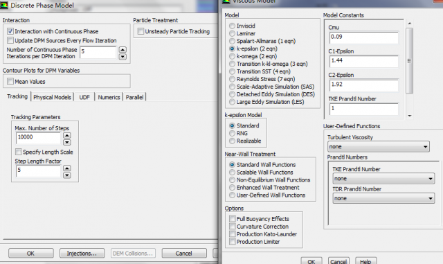

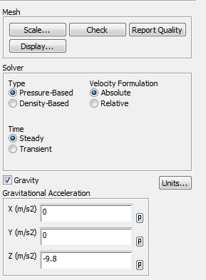

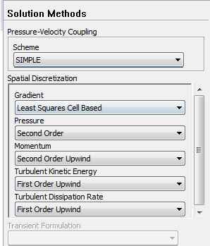

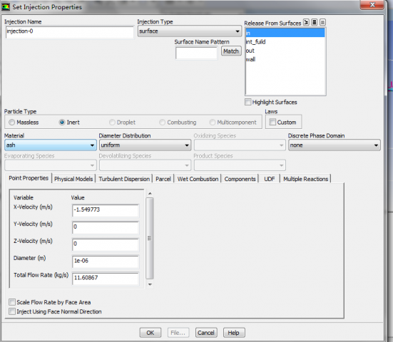

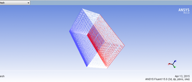

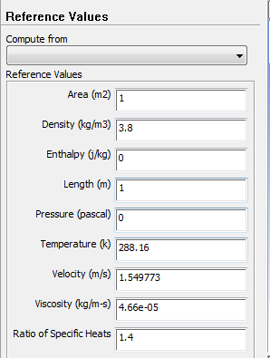

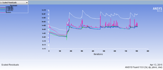

模拟蓝进红出,烟气和飞灰颗粒,当速度低的时候,固体颗粒的流动情况!先计算连续相,在加入离散相,计算残插太离谱,求助!turbulent viscosity limited to viscosity ratio of 1.000000e+05 in 7223 ce,还出现这个问题,求助!

自己顶一下
