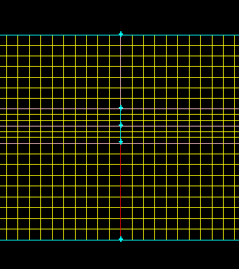

图中的边界,设成 interior 后就显示错误Cannot change lianjiexian to interior because there is only one adjacent cell thread.请问这是怎么回事。线两边的网格都一样,是个2d问题。谢谢大家,请大家不吝赐教。

没关联上吧
 楼主| 发表于 2015-4-8 15:37:53 | 显示全部楼层
应该怎么关联?
 楼主| 发表于 2015-4-8 16:17:07 | 显示全部楼层
弄好了,还是谢谢你
发表于 2015-4-8 16:28:59 | 显示全部楼层
怎么解决的
 楼主| 发表于 2015-4-9 08:56:10 | 显示全部楼层
这个地方是有两条线的,只是我们看起来是一条,你可以选择数一数。只要把那两条线关联起来就好了
