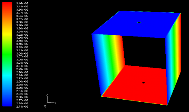

定义了一个10*10*10的正方体网格,正方体的中心是坐标原点。
顶面定温273.2K, 底面定温343.7K, 其他四个面分度分别从343.7K渐变到273.2K, 也就是说从上到下有一个-7.05K/m的温度梯度, 下面是我写的UDF:

为什么结果是: 左面和右面方向错误,前面和后面变成了定值?

 楼主| 发表于 2015-4-2 07:54:54 | 显示全部楼层
补充一下: 我试过把UDF里面的z换成x和y, 还是一样的

 楼主| 发表于 2015-4-2 23:33:25 | 显示全部楼层
xzd251 发表于 2015-4-2 09:07
首先声明一下,我没写过UDF,倒是用Fortran写过(全是无量纲计算)计算程序。
有点疑问,你定义了z和r,z= ...
非常感谢您的帮助 确实如您所说 改变X Y Z无任何区别
我把z=r[0]改成了z=r[2] 然后前后左右四个面有了梯度 因为我找到了一个例子说r[0] r[1] r[2]分别对应着x, y, z的值
