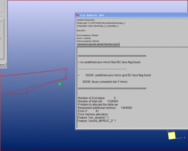

模型能够正常计算。我在尾部添加了激盘模型后没有开始计算步骤就出现了如图错误,请教各位是什么原因?

内存不够
