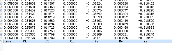

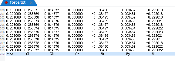

monitor的升力,阻力,力矩和,compute_force_and_moment计算出来的力和力矩(M6机翼,a=3.06)
可以看出CL和CD略有差异,Cm基本一样。
还有就是这个宏在那个DEFINE宏中使用,求大神指点。。
