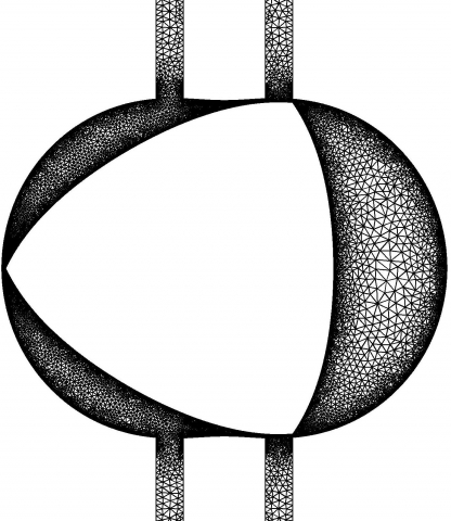

各位大大, 小弟在做动网格模拟,老板一直在提收敛的问题, 我感觉动网格模拟不大可能收敛吧? 感觉能做到每个时间步都收敛就挺不容易的了。
下图是我的网格, 四个管子分别为出入口。 中间的三角转自偏心运动。
希望各位大大指正

非定常计算就只有单个时间步收敛的概念。

中间的三角能转的动??
没有问题, 是个偏心运动. 您可以参考一下 汪克儿发动机的原理  详情 回复 发表于 2015-3-11 17:17
