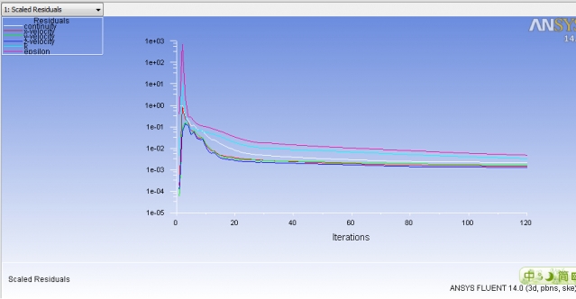

残差曲线
残差曲线
残差曲线不收敛,一直在变化

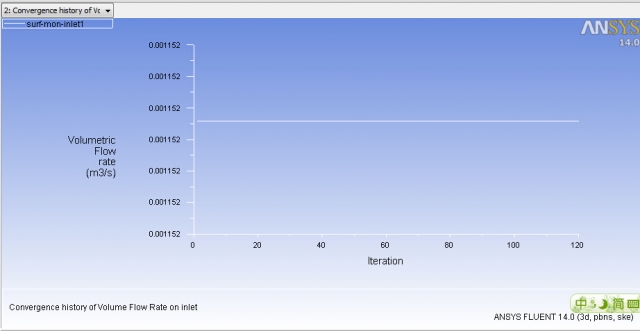

入口流量
入口流量
入口流量从一开始就不变化,恒定

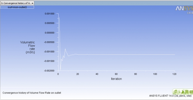

出口流量
出口流量
出口流量变化,到几十步之后就恒定不变了
小弟初学,残差曲线不收敛,出入口流量已经不变了,这种情况怎么办?判定为收敛么?

流道复杂的话可能是中间有分离/回流区域。 回流区粘性主导,收敛很慢,但是收敛过程中对出入口流量影响不大。 看你的惨差曲线,应该是这种情形。  详情 回复 发表于 2015-1-19 22:05
看你的惨差曲线,应该是这种情形。
