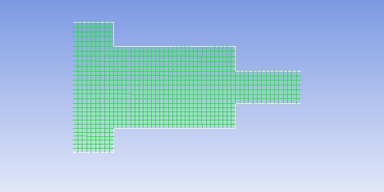

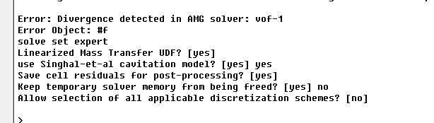

各位大神,我刚刚开始接触fluent ,实在有太多地方不懂,还请各位指导一下,感激不尽!!!!
模型用的是mixture phase选的是cavitation  我用的是14.0版本的
我是这样开启全空化的: 1.jpg
可是求解的时候残差不收敛,出现: 2.jpg

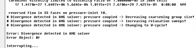

用的是mixture,phase里面用的cavitation   模型是这样的: 3.jpg
我是跟着flu.tg 里面的空化教程做的,不知道哪里除了问题,很着急啊
发表于 2015-1-15 10:25:04 | 显示全部楼层
从信息提示看是发散了,具体哪里设置出了问题看不出来,需要具体查case才知道

。。。。我实在太新手了  。。。。默默问一句 怎么上传case?附件后缀名没有cas 哎
 楼主| 发表于 2015-1-15 20:37:52 | 显示全部楼层
附件为 cas 和 mesh  不知道是不是网格有问题
