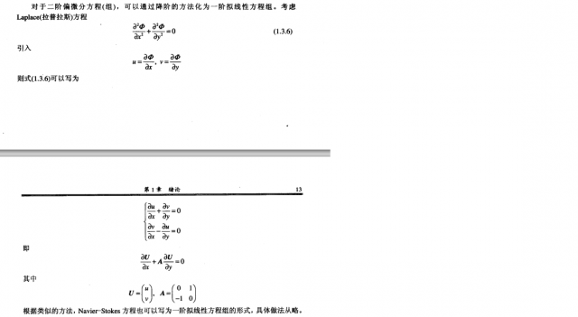

在看《计算流体力学基础》任玉新著中有下图中的内容:
现在的问题是为什么引入u,v之后Laplace方程写为了方程组的形式,而且方程组(2)的第一项完全理解没问题,那么第二项是怎么来的呢?求教!!!
希望可以给出参考书籍,刚学习CFD,很多数学物理方面的知识需要补充,还请大家不吝赐教!

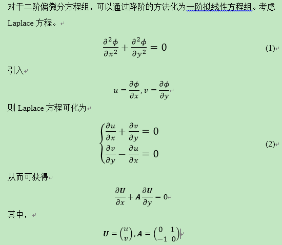

你看看你公式2的第二项是否和任玉新书里面一致。
二阶问题变成一阶问题,这样做可以带来数值计算上的好处,在许多实际问题中有着重要的意义,二阶椭圆方程可以等价为一阶椭圆方程组。
基础有限,不知回答是否到位,你可以查看相关文献。。。。。

嗯,你截图中的公式是正确的,谢谢。

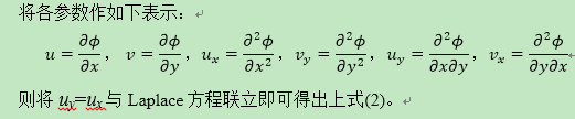

现在我也搞明白由二阶偏微分如何化作两个一阶偏微分了。对于Laplace方程:
同样的,两个相互关联的一阶偏微分也可以化为单方程来判断偏微分的阶数。

第二个方程是不是印刷错误,u和v的位置换一下就正确了
发表于 2014-12-18 17:44:35 | 显示全部楼层
2#楼这个是正确的,第二个方程中u应该对y求导,v对x求导。
