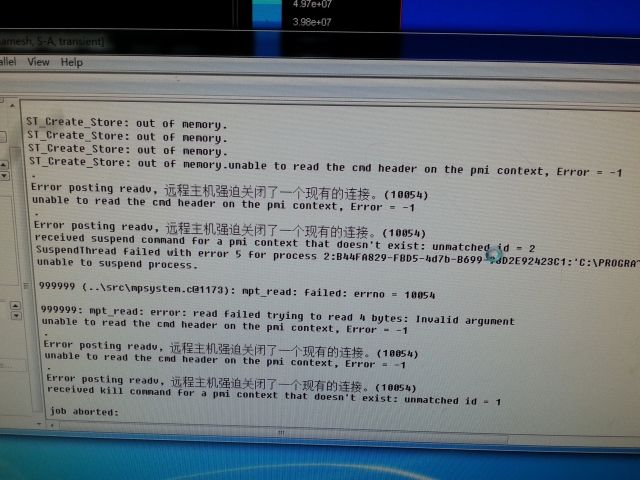

为什么我的电脑以前没有出现过内存不足,自从从新装了一下ANSYS后,fluent运行三四百步就会自动出现图片的内容,后退出

安装软件时安装MPI了吗?安装时要按照安装页面上的顺序装。

不安装这个并行开不了啊,我能开并行,就是运算几百步显示内存不足,关掉并行显示图面的警告,退出程序
发表于 2014-12-16 08:36:25 | 显示全部楼层
其实不安装并行也可以的,fluent自带并行程序
发表于 2014-12-16 13:08:55 | 显示全部楼层
有时候装了两种不同软件商的MPI会引起冲突,所以要确认是不是装了2种以上的MPI,或者如楼上说的索性不装,就用系统默认的MPI。
