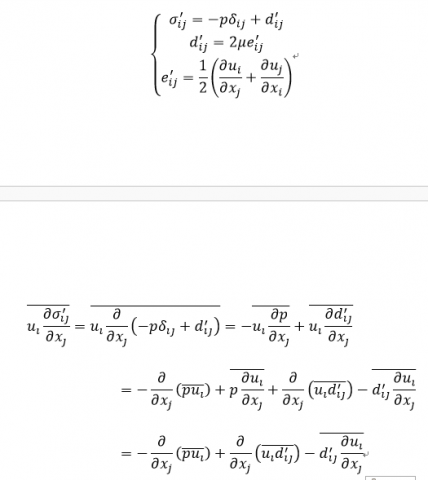

下面这个推导过程哪里出现问题了
2689
下面这个推导过程哪里出现问题了
suilittlehui
suilittlehui
406
发表于 2014-12-12 21:19:39
这个推导过程出现什么问题了
第一个是条件,字符右上角带“'”的表示脉动,小写的“u”和"p"表示脉动速度和脉动压力
周华
周华
197723
发表于 2014-12-14 20:25:12
第二个公式采用求和约定了吗?这类推导的关键就是要注意脉动量的时均值等于零。
