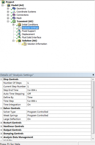

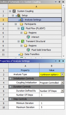

在进行求解设置时,分析类型中没有备选项
之前可以正常耦合计算的时候是这样的
请各位高手指点。

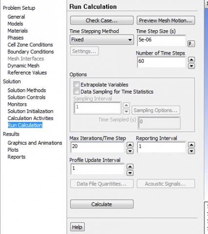

结构分析和流体分析的求解设置分别如下图
发表于 2014-12-14 18:12:49 | 显示全部楼层
有一个system coupling的官方算例,在帮助文档中,可以搜索一下。跟着做完那个算例应该有帮助。
 楼主| 发表于 2014-12-15 09:10:55 | 显示全部楼层
这个其实就是仿照那个做的。重新弄了一遍,现在分析类型那一栏已经没问题了,但是开始计算后又出现问题了。
发表于 2014-12-15 18:35:55 | 显示全部楼层
lzjslyz 发表于 2014-12-15 09:10
这个其实就是仿照那个做的。重新弄了一遍,现在分析类型那一栏已经没问题了,但是开始计算后又出现问题了 ...
这个具体不太情况,可能是你没设置好吧。请具体再查一查,注意system coupling设置和fluent中的设置应该协调一致。
