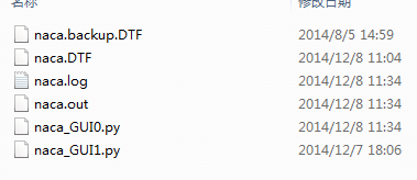

我练习了两个算例,但是都点run后,页面没有反应,应该是没有运行,生成的都是以下那样的文件。然后.log里面写着   [ERROR]: (CFD-FASTRAN-SOLVER) "d:\program files\esi_software\2013.0\fastran_solver\bin\cfd-fastran-solver-dp" -dtf naca.DTF returned an error code: -1073741511。是我的安装出现问题了吗?
点Run后生成的文件
点Run后生成的文件

看看out文件里写了什么。

out文件是空,不过问题已解决,谢谢!

你的软件估计本身有问题。。key
你的是2013版本吗?

怎么解决的,可以的话分享给大家,以便他人学习。谢谢!

安装时建立环境变量,只能是系统变量,是下面的那个,指定证书路径就好了

哦,明白了。但是如果你系统变量里没有指定license路径的话应该打不开软件才对。

求楼主详细一点,怎么指定系统变量,我也遇到了和您一样的问题,但是都是按照readme指定的,不知道还缺什么。谢谢

已给你的邮箱发了安装教程
