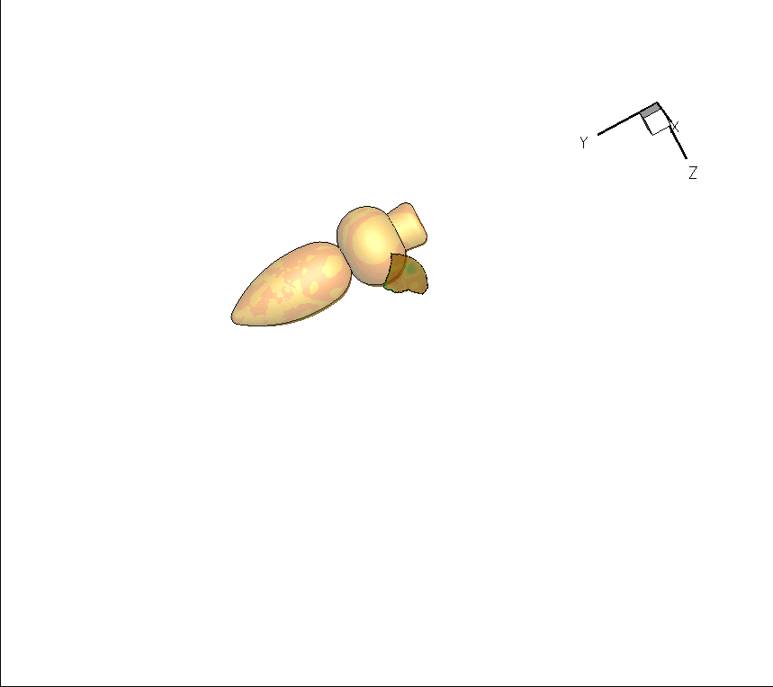

大侠们,fluent,udf动网格中,如何设置选择中心
,一般用DEFINE_CG_MOTION(myudf,dt,vel,omeaga,time,dtime)
                    omega[0]=3*sin(time*0.5);
请问这个旋转中心如何定义
上面这个旋转结果就不对,
想让翅膀绕根部那个点选择,结果做出来是绕X轴选择的,
请大侠指点!!!
发表于 2014-12-1 11:21:54 | 显示全部楼层
可以吧绕任意轴的旋转速度分解到x,y,z轴上,
发表于 2014-12-13 21:47:16 | 显示全部楼层
我也是遇到这个问题不知道怎么解决,楼主解决了吗?求大神们指点一下!!!谢谢!!!
发表于 2018-6-15 15:39:53 | 显示全部楼层
请问楼主问题怎么解决的,希望得到回复
发表于 2019-5-11 00:10:50 | 显示全部楼层
CG_MOTION可以直接定义x、y、z轴的角速度,旋转中心是可以在fluent里面直接选的
