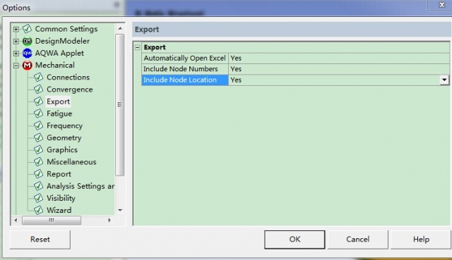

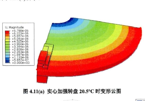

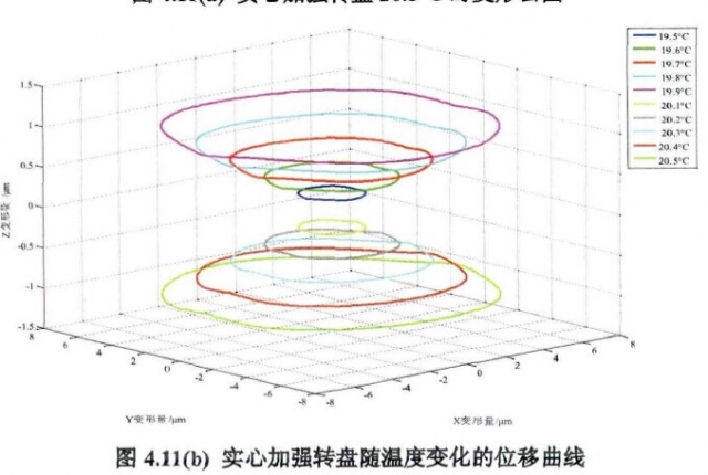

大家好,我在ansys workbench的静力分析模块计算出变形云图,如何导出某个面变形数据,主要为了画某个面的变形位移曲线?如第二个图中那样??我已经在workbench静力分析变形云图下分别导出X、Y、Z的变形量(可用excel打开,有61万个节点,每个节点对应一个变形量),在matlab里用命令plot3()画不出想要的图2结果,大神们告诉我怎么回事啊?
 楼主| 发表于 2014-12-5 09:46:09 | 显示全部楼层
在opption选项中的export默认node location是关闭状态,只要改为yes,在想要导出的结果右击然后导出即可看到节点坐标及其对应的结果。能够得到节点坐标及变形
tools-option
