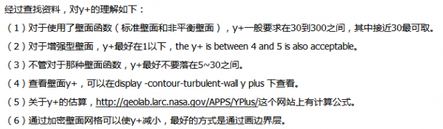

问题:fluent k-w SST模型y+应该取多大
疑问:1.网上多讨论的是k-e模型,标准、增强等壁面函数,较少看到k-w sst模型
2.看到网上有人说k-w SST模型y+的选取也分为高低雷诺数?

SST属于增强型壁面,最好在1以下

1左右

在小木虫上看到的
