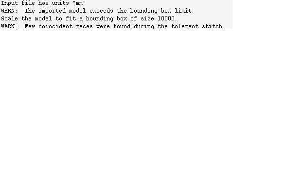

gambit中出现这种情况怎么办?求指教

我觉得应该是说在Gambit软件里面对于其他软件构建的三维模型导入时有尺寸上限的限制,就是说不管你在CAD软件里面用什么单位度量尺寸都行,但是标量不能超过10000。比如说一个尺寸是100m,如果你用毫米做单位建模标量就是10万,这就超出了Gambit导入尺寸的数值上限。所以建议楼主从两方面解决这个问题:
        1:将你所建立的模型拿回CAD软件更改度量单位,如上述用10cm作单位就是1000了,再导入一下看看;
        2:在Gambit设置菜单里找出设置bounding box limit的项,把上限改大再导入。
个人意见,仅供参考,不喜勿喷。。
回复 支持 1 反对 0
使用道具 举报
 楼主| 发表于 2014-11-8 10:49:04 | 显示全部楼层
亲 我用的是UG建模,但是没有找到在哪里该单位
如果重新建模很麻烦  求指教

额,这个。。我对UG一概不知的,不清楚这个软件的使用习惯,我觉得你可以换个软件建模或者把你现在的模型导入别的模型重新定义单位、、具体执行就不太好说了

你是转化成什么格式导入gambit的?
 楼主| 发表于 2014-11-10 10:28:05 | 显示全部楼层
iges格式
