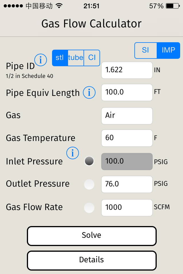

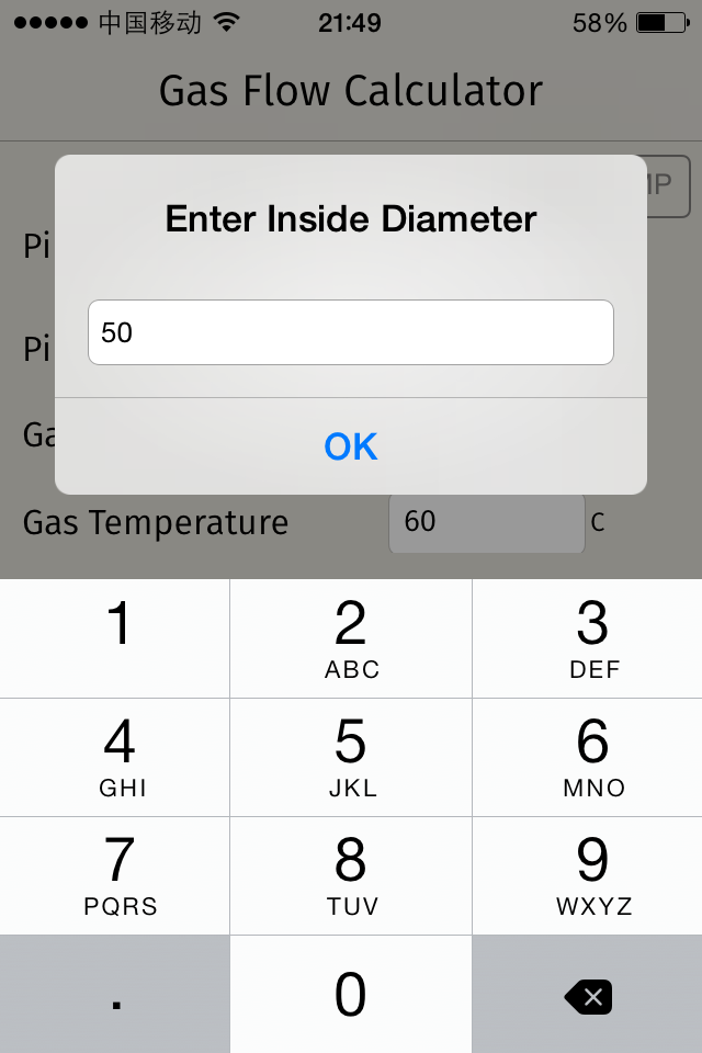

今天给大家介绍一款可压缩空气计算器,可以计算一定温度、压力、流量下,常见气体在一定长度某种管道中的压降、雷诺数、摩擦系数等参数,比较方便。
首先,打开gas flow calculator应用,界面比较简洁,顶部可以选择单位制(国际单位制,英制),管道材质(钢管、塑料管、铸铁管)。

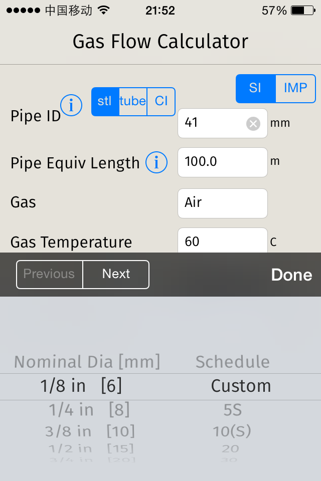

选择好单位和管子材质后,下面输入管径,单击对话框,弹出管子规格,选择一个常见规格,在弹出的管径输入框中输入管径和管长。

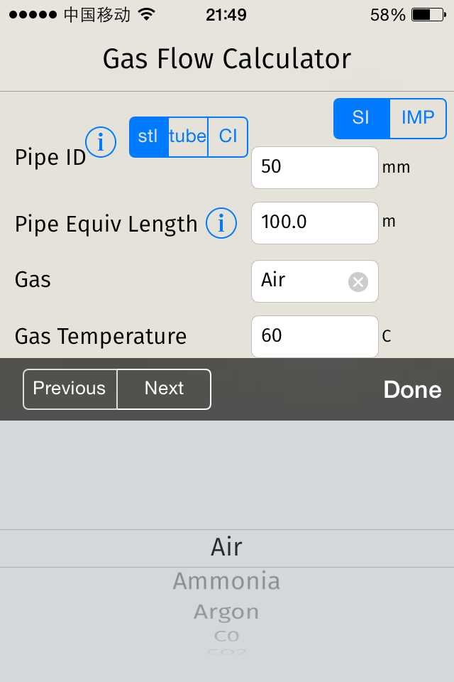

然后点击气体输入对话框,可以选择空气、氨气、氩气、一氧化碳等常见气体,选择完毕输入气体温度。

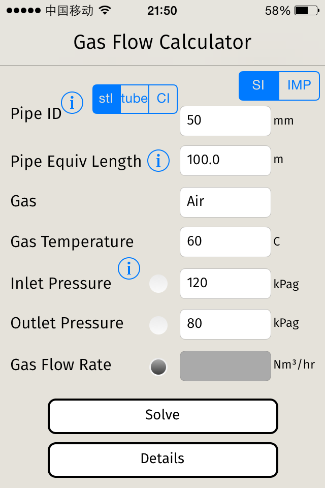

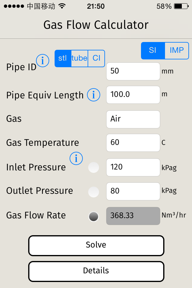

最后三个设置,入口压力,出口压力,气体体积流量可以三选二输入,自动算出第三个未知量。这里我们选择输入进出口压力,手指点击最下面的流量对话框前面的圆点,流量成为不可输入项。点击进出口压力对话框,分别输入进出口压力,至此,所有参数设置完毕,单击solve进行求解,瞬间即可求出气体流量。

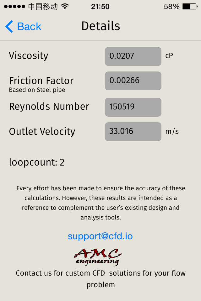

点击details按钮,还可以看到粘度、摩擦系数、雷诺数、出口速度等参数,比较人性化。
