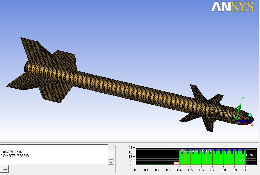

导弹一枚,哇哈哈!!

很好!
不是鼓励设计导弹,而是鼓励任何设计都做仿真。

目测 美国麻雀导弹

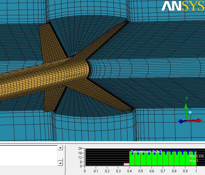

要是算得话 建议弹翼边缘适当加密 因为这里流动比较剧烈
