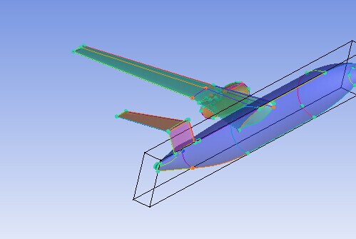

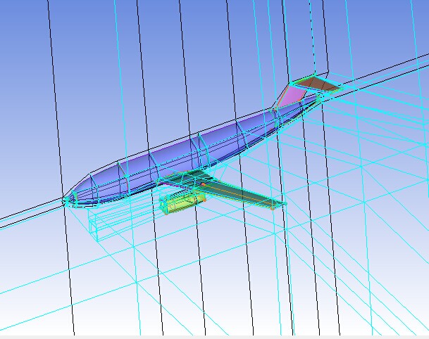

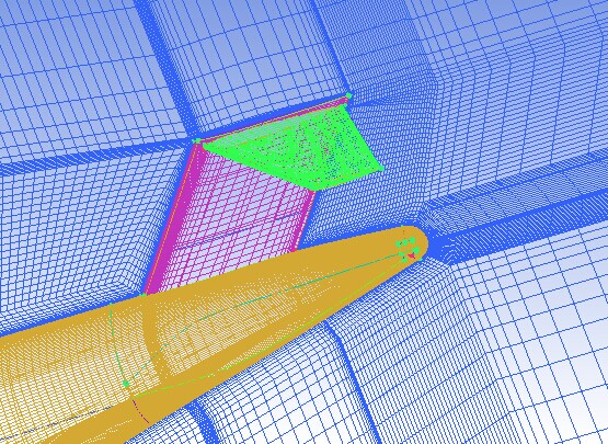

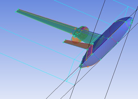

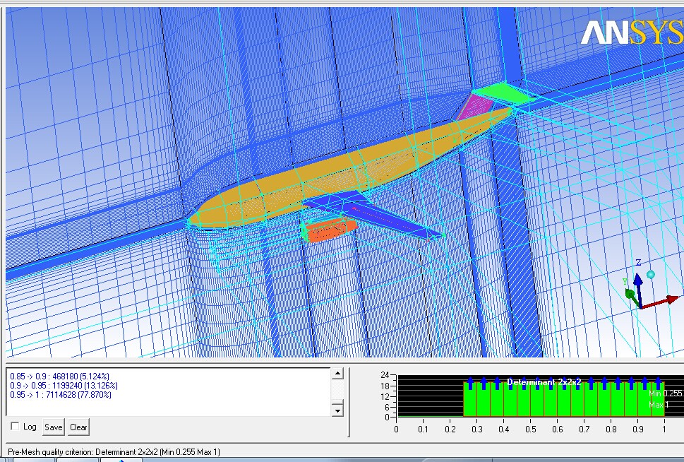

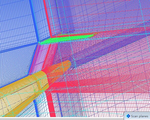

f6模型带短舱,带V尾,T尾,网格划分,简单介绍

短舱和挂架做边界层了吗?
 楼主| 发表于 2015-1-17 13:04:52 | 显示全部楼层
肯定做了啊,明显边界层就是0网格,
