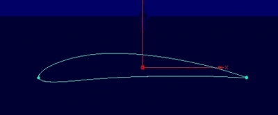

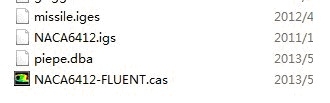

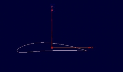

(一)Gridgen
1、导入几何Input/output—database/import—NACA6412.igs
2、选择求解器
Analsysis s/w---2d/fluent----done
3、设置网格点
Defaults---con dim ---dimen-75—done
将机翼尾断两条小边设置网格点为4.
4、创建conectors
Conecotrs---create-------on db entities---pick all---done
5、建立domain
Domainis—create----extrude---from an edge
点选4点边---save edge---set attributes---如果面的法向方向不对,点击march/set flip—done
Run n/91-done-done
6、创建block
Blokcs---creat---assemble fae-----add 1st face---save the face---rename(fluid)--save blocks-done
7输出网格

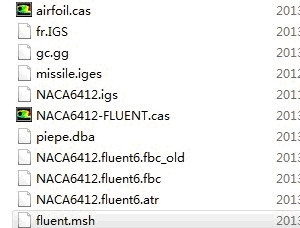

Input/output---export analysis data---name(naca6412-fluent.cas)

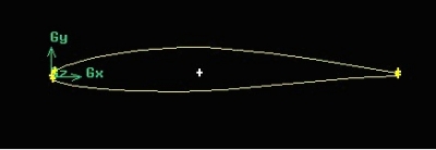

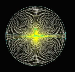

(二)pointwise
1、导入几何
File----import—database---naca6412.igs
2、设置defaluts
Defaults---dimension—75
3、建立conector
点击 -(建立conector on db entities)
4、将尾段两个小边网格设置为4,设置distribute 为0.0005。
Grid---dimension---4,grid—distribute—0.0005-ok
5、建立domain
Create—extrude –normal---ok---attribute-step size/initial delta s=0.0001----oritentaion/如果方向不对点击flip---run/steps=91—done
6、设置边界条件

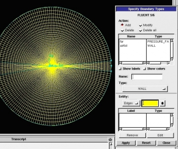

CAE—set solver-ansys fluent
CAE---set dimension-2d
CAE-set boundary conditions-new-name/far---type/pressure far field(选择外区域边界)-add to selection---new-name/airfoil—type/wall(选择机翼)
7、导出文件
选择domian-file-export-CAE-airfoil-ok

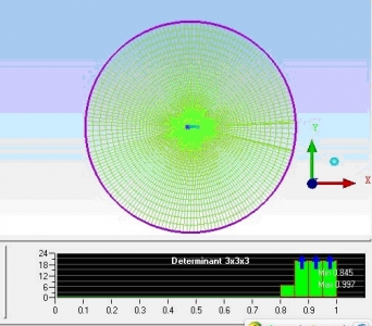

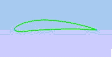

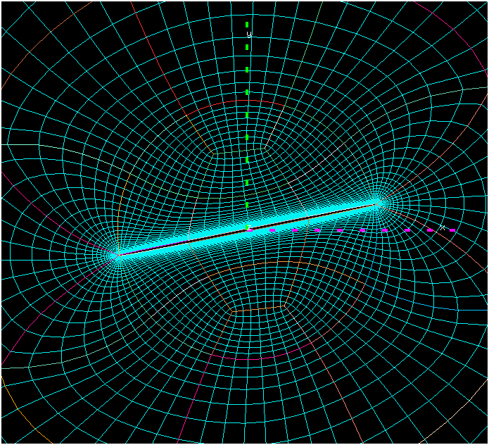

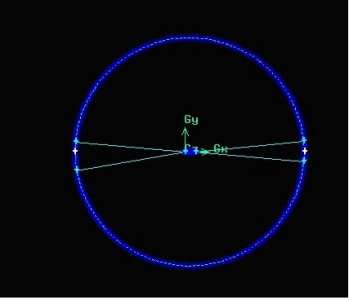

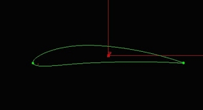

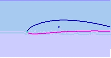

(三)icem
1、导入几何
File-import geometry-step/iges—naca6412.igs
打开点points和线curves
2、建立外流域

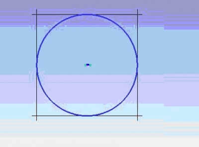

在机翼中心靠前生成一点
生成其他亮点,位于+x 10处和-x 10处
生成计算圆区域 method—center and 2points

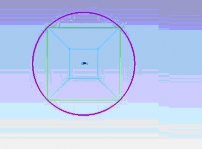

3、建立block
Block-type -2D planar
关联边assemble edge
O网格划分
Split block-o block—select block-offset/1-applay
将内部机翼上的边与block上的边进行关联
调整block 的vertex并删除多余的快
4、设置网格参数
机翼长边为80,短边为10,机翼表面第一层网格为0.001,其他为指数渐进,总网格数为80
网格质量
5、导出网格
File----mesh----load form block
Output apply
选择2d done

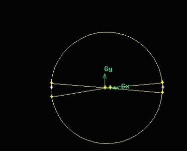

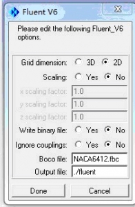

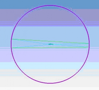

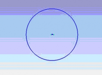

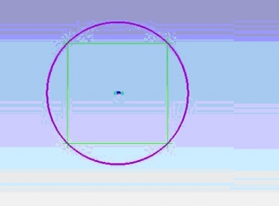

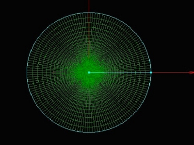

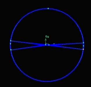

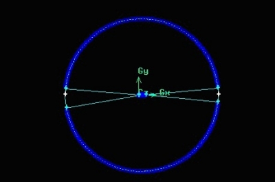

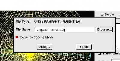

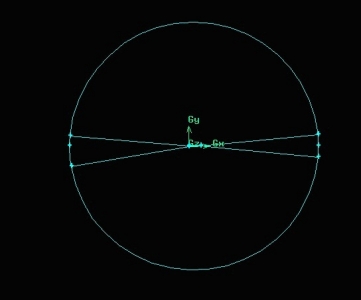

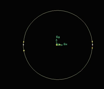

(四)gambit

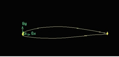

1导入几何
File-improt-igs

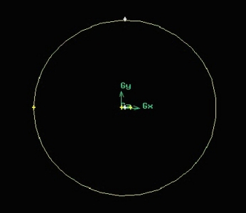

在机翼中点建立一个点
复杂另外两个点-x 10,+y 10,并由这3个点生成一个圆
建立辅助点,在圆上生成4个点
生成实线
生成面
设置机翼长边网格点80
设置短边网格点10
设置过渡线上的网格,指数分布,第一层为0.001,总点数为80
建立面网格
设置边界条件
输出网格

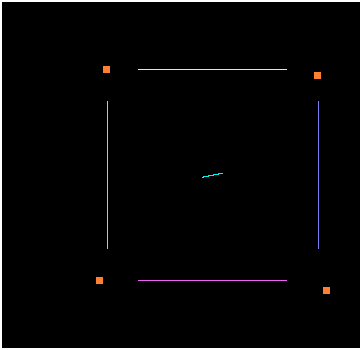

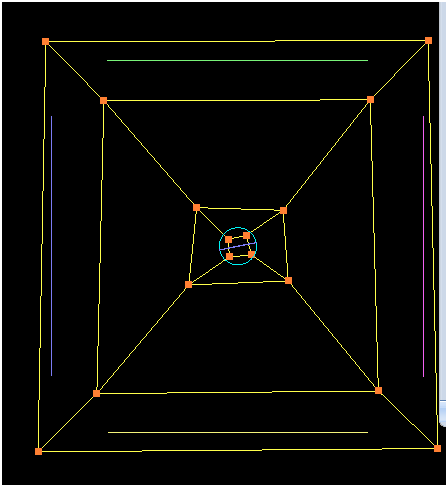

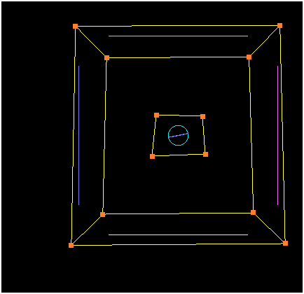

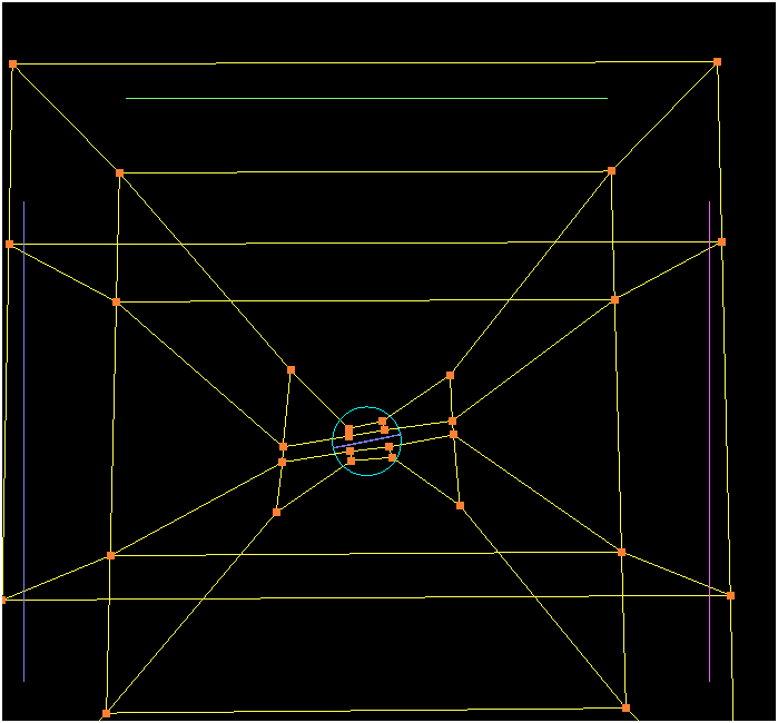

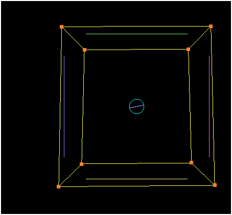

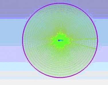

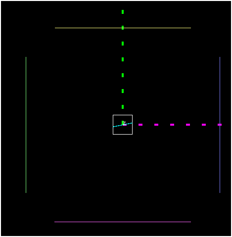

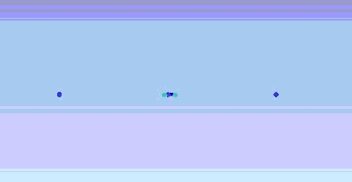

5gridpro
1打开launch az.exe
2topo read G:\gridpro\2d_thinfoil.fra
3关闭axis和cutplane,并建立4个corner
安装c键点取4个点
按住L键款选4个点生成一个4变形
将次加入组2(group2,按住g键,框选所有corner)
Wrap 20%smaller(相当于icem中的o网格)
想中机翼选择,surf reload current,设置边界层0.001,1.2
在机翼外圈,建一个辅助圆,
用同样的方法建立如下topo
按住L 键,连接内外角点
辅助圆外面的wrap 10%smaller,(icem中的o网格)移动角点
继续按住I键切割块,并删除多有的快
并进行映射,选择当前面,快捷键S,然后框选corner,gridpro中只有点映射!
然后开始迭代生成网格

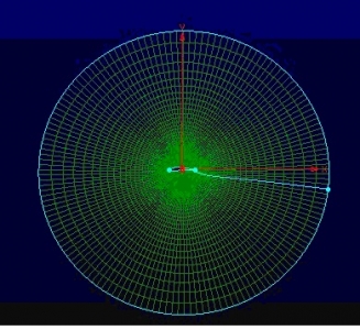

小结
1、 Icem 与gambit 画网格有一点相似
(1)gambit是对实体的划分,按照点线面体进行,几何简单的时候,可以用gambit很快生成结构网格,可以通过改节点类型为END,Side,Corner等来方便的生成六面体网格,非结构网格,gambit也很好,可以设置线网格,或者面网格,或只生成壳体网格,导入到tgrid进行网格优化,相当方便。
(2)icem 是对块得划分,可以不依赖于几何,这一点非常有用,往往复杂的几何,在某些地方有窄便或者缝隙,我们往往需要修补几何,到时icem中修补几何功能有限,而且,精度的限制,可以通过model来设置,如果附面层第一层高度低于模型精度,必产生负体积!!所有,某些地方网格不贴体是很好的选择,他让我们不需要去处理几何,这一点和gridgen和pointwise有点相似,特别在处理飞机,想F22全机时,部件全有,在做网格的时候,可以做适当简化,当然这个对计算结果又什么影响,只有算了才知道!!。icem 的非结构没有怎么使用,不做过多描述,icem非结构还是很强大的,理论上gambit能实现的icem都能实现,而且,icem结构效率很高!
2、 Gridgen与pointwise 相对而言,建网格思路和gambit有点相似,都是按点线面体,进行,不一样的地方是,g和p画网格时,不需要处理几何,不需要对几何进行切分,因此在画结构网格时,效率比gambit高,gridgen中的快捷键是用的比较多的,可以加快速度,但无返回操作,很是蛋疼,pointwise最多也只能返回20步,gambit有返回操作,redo,undo,好像也有步数限制,icem就很多了,我记得我画一个飞机模型时,按返回键按了10分钟????,没有保存!,
3gridpro,相当安逸的软件,想画topo,然后由计算机迭代生成最终topo,外面画的都是初始topo,这个有点像gridgen和pointwise中的优化操作,gridpro,6.0已经可以使用了,相应大家都有想法吧,去试一试吧,6.0windows界面,亲和力好,gridpro6。0之前的版本,导入几何很恼火,相信之后版本会好的,我都是用icem生成的tin导成stl,导入gridpro有点耗时间!!gridpro的拓扑思想还是很好的,gridpro算是入门级别,哈哈,因为我只要用icem,等6.0出来了在进一步学习!,有前景的软件!
4,还有很多其他的网格软件,ansa,turegrid,hypermesh,cfd-geom等等,网格软件只会一门即可,相互之间是相通的,我现在主流用icem,windows界面,接口多,用起来安逸,pointwise和gridgen也可以,精细网格调整优于icem,gamibt呢,淘汰了?反正不在更新,用他也可以,gridpro,在中国,还没有形成战斗力?,不知道。。
5、 工具始终是工具,只是一个手段,用什么因人而异,不要追求新潮,gambit也有高手,画结构飞机也可,icem用不熟练也画不好网格,总之,用什么看个人,不是每个人都需要懂很多软件,其实没有他也可以,这个网格划分都是体力活,都是没i有人愿意干的事??????????
