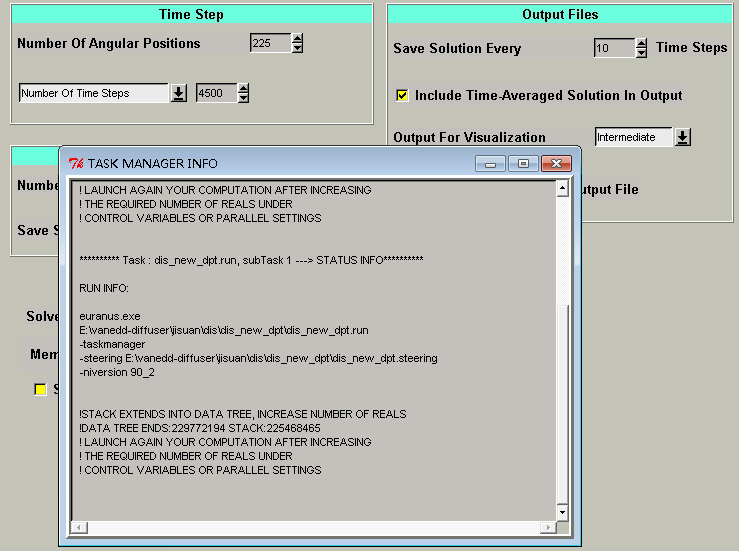

发表于 2014-10-20 19:41:13 | 显示全部楼层 |阅读模式
离心叶轮和有叶扩压器的整个流道计算。R/S是domain scaling,通过定常计算的结果初始化。点start后还没计算就不能继续了,出现途中这个。
我是新手,不知道怎么改变提示中说的参数,请教各位。

发表于 2014-10-26 23:33:45 | 显示全部楼层
激活reset convergency history试试
发表于 2014-11-1 10:42:37 | 显示全部楼层
不是啦,你读一下英文就会发现是内存给的不够,这种问题遇到过很多次了
你进到并行计算的设置页面,给每个线程的浮点部分(reals)多分配点内存,非定常计算用的内存一般都会比定常偏大;我一般会这样给,内存总量除以线程数后向上取整百。实型部分(int)内存一般都只有几十兆,但是也要给,不然会报错,内容和你给的图片类似,不过提示是ints 的memory 不够。
