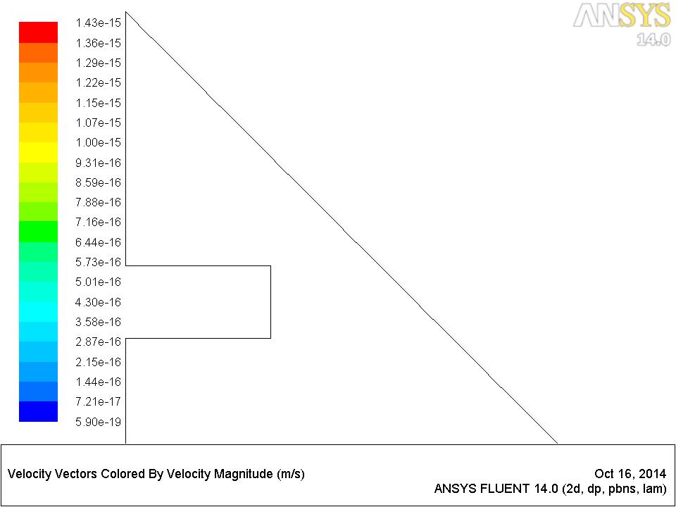

刚学FLUENT,做了一个简单的三角形的腔体如图。两条直角边是绝热的,斜边是恒温300K,凹进去的是散热器恒温400K。为什么速度这么小啊?直角边长0.36m

你的气流靠什么驱动啊?
发表于 2014-10-19 09:28:22 | 显示全部楼层
热涨冷缩嘛。
你选的是什么介质?比热容是多少?按照你这个温度和尺寸,可能会出现流动基本不动的情况。

周华 发表于 2014-10-16 23:27
你的气流靠什么驱动啊?
就靠温差驱动,自然对流

sqmsf2 发表于 2014-10-19 09:28
热涨冷缩嘛。
介质是空气啊,
发表于 2014-10-24 21:15:47 | 显示全部楼层
果然是自然对流,就相差那么100K 而且还是空气介质,你要热交换很强烈挺难的
