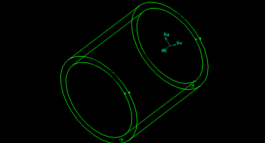

想画一个套管 两管之间有水流动,水从端面上的小圆孔流进和流出 网格画不出来 本人初学 求大神指点!!

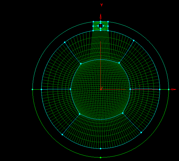

gridgen效果图
你完全可以去网格区域开个教程帖子什么的,网格画的不错,同时说一下这三个软件画网格思想上的不同  发表于 2014-10-21 15:43

发表于 2014-10-14 13:55:58 | 显示全部楼层
你这样求助,没有人应助的,你得把你具体的问题,模型或图片发上来。

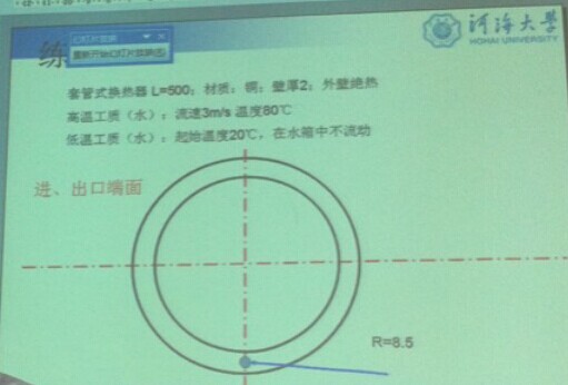

就是这个练习  网格画了好久 总是画不出来

{:soso_e117:} 刚发现一楼那个图看不了 再发一次
就这幅图吗?里面的圆柱体是空心的还是实心的?空心的话,我记得gambit一下子就能够画出网格  发表于 2014-10-21 15:41
发表于 2014-10-15 11:39:59 | 显示全部楼层
只画圆环柱的网格吗
发表于 2014-10-15 11:41:10 | 显示全部楼层
正常情况下ICEM两次O型网格划分就解决了
 楼主| 发表于 2014-10-15 20:26:57 | 显示全部楼层
sf3692 发表于 2014-10-15 15:00
用ICEM很简单啊,2个O就搞定了。十分钟的工作量
ICEM是什么 刚学不太懂  能有步骤的截图吗?

额 我们学的是Gambit……能不能用Gambit画呀?
 楼主| 发表于 2014-10-15 22:57:04 | 显示全部楼层
sf3692 发表于 2014-10-15 21:10
当然可以用GAMBIT画,只是稍微麻烦些。要是只有这一个算例的话,我可以帮你画。
恩恩 只有这一个!

gambit我忘得差不多了。我的意思是可以用ICEM帮你画。需要的话你给我个几何模型,我录个视频给你。
好吧 ,那就不麻烦你了,我们老师要求要用Gambit,谢谢啦
发表于 2014-10-16 16:40:00 | 显示全部楼层
gambit 就简单了 比ICEM入手容易啊,看看书 两三天就能画出来
