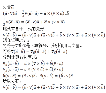

两个向量积梯度的推导,求教是否正确?

自己感觉推导不是太严格,想问一下,对于两个向量积的推导,有没有其他的方法呢?谢谢了

展开成分量表达的形式去操作就不容易发生错误。参见庄礼贤、尹协远、马晖扬 流体力学 中科大出版社第一章附录

嗯,刚看了您推荐的书上的附录1,明白您的意思是用张量形式去推导公式,这是一种方法。而我想用梯度算子的方法去推导,不知道上面我写的是否正确呢?

我没有完全去验证你的推导,但是倒数第3第4是错的~

你推导的是正确的,我看过北大出版流体力学,就是这么得出来的

楼上肯定没有翻开书对过搂主倒数第3第4公式。

onesupeng大神是正确的,总体思路是这么推导,但是你倒数3 4是错的,,请见 流体力学 北大出版 吴望一编著 P26

好吧,知道了。。。谢谢大家!
