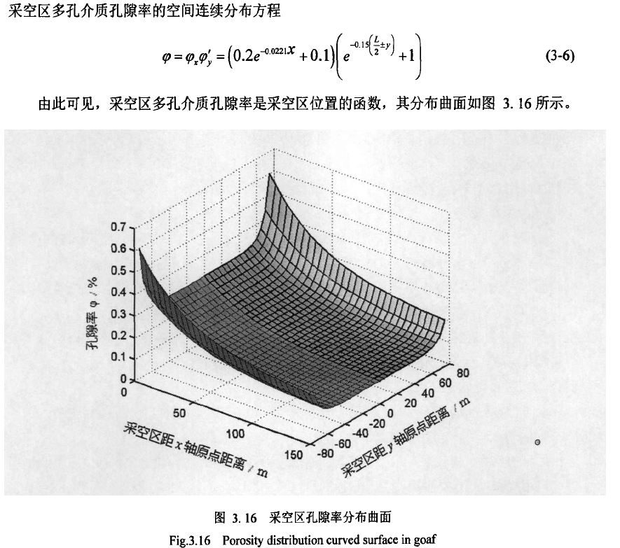

我做采空区瓦斯模拟,自定义采空区孔隙率。x为采空区后方,y为工作面平行方向,工作面长度100m,多孔介质80m高。

 楼主| 发表于 2014-9-1 23:51:47 | 显示全部楼层
回复 1# 龙biscuit 的帖子
我的模型y向是100m,这个附图是160的例子。我的x是150m这个附图也是150m。上面正负号“士”号取值;当y为负值时取正号,当y为正值时取负号
