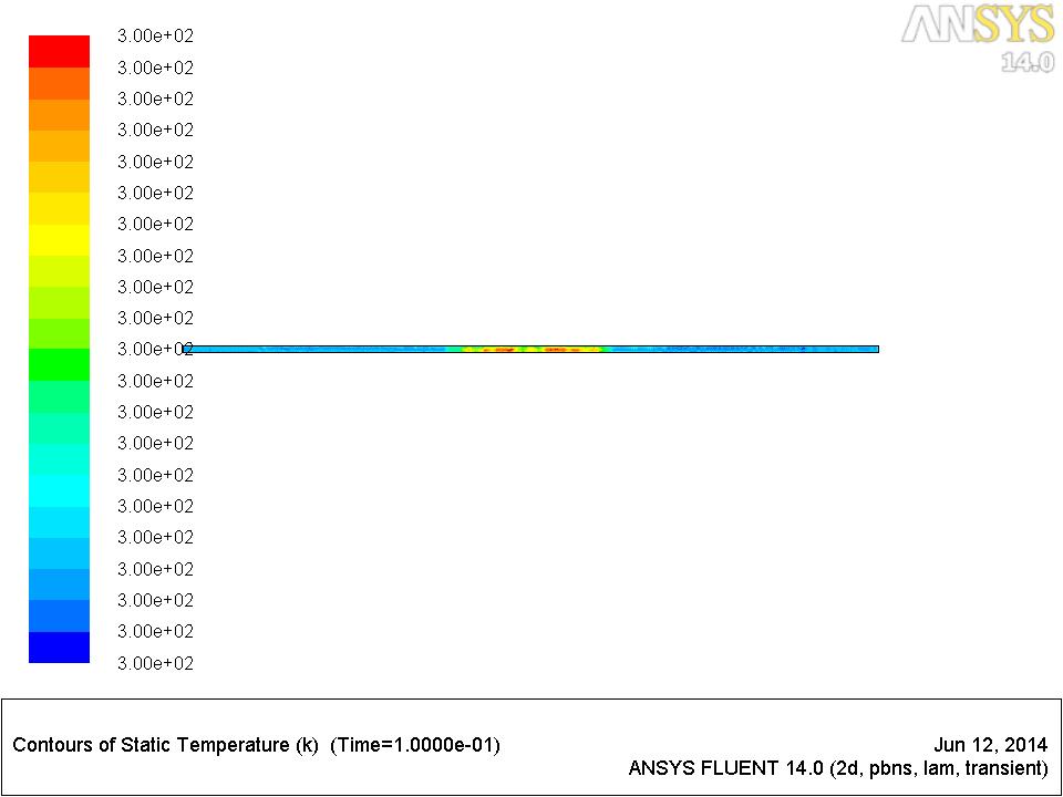

求大神援助:自己编了一个高斯热源,加载计算后,看不到温度的变化
发表于 2014-6-12 13:18:03 | 显示全部楼层 |阅读模式
如题
高斯热源的程序如下:
#include"udf.h"
DEFINE_SOURCE(heat_source,c,t,dS,eqn)
int heat;
real r[ND_ND];
real source;
real x;
C_CENTROID(r,c,t);
x=r[0];
source=3*30/(3.1415926*0.002*0.002)*exp(-3*x*x/(0.002*0.002));
dS[eqn]=0;
return source;
然后结果如图所示:
求大神指导
发表于 2014-6-14 11:35:24 | 显示全部楼层
dS[eqn]=0;
这段程序是怎么回事... 莫名其妙有一对大括号..
 楼主| 发表于 2014-6-18 09:58:54 | 显示全部楼层
回复 2# fdywa 的帖子
高斯热源Q=3*q/(pi*r0*r0)*exp(3*r*r/(r0*r0))
