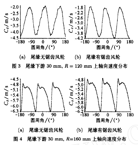

RT!怎么得到这种后处理的图?
fdywa
fdywa
234
发表于 2014-5-24 21:20:21
这个图应该是作图软件中弄的。 而不是直接在fluent里面做好的。
把数据从fluent里面导出来作图。

把数据导出来,用后处理软件做。

关键是怎么导?怎么在fluent里面得到一个圆周线然后到处数据?要用到fluent里面的什么功能?

做切片,导出切片数据。。。用tecplot读取切片数据。。。
