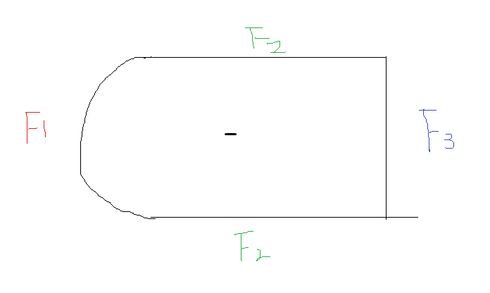

我在做一个二维的类似翼型绕流的算例,只是尺度相对小很多,属低雷诺,开始是按照网上翼型绕流的例子设置的边界:velocity inlet,slip wall和outflow;后来一个很专业的同学告诉我最好是三个远场的边都设置为velocity inlet。关键是边界改了之后,升力系数差别比较大,想问下大伙,应该是哪种边界条件呢

马赫数是多少?

你好,我在软件中没找到有查看马赫数的。。。我的来流速度只有2m/s, 应该很小。。

那就是 不可压流动喽,速度入口边界,outflow出口 边界。
