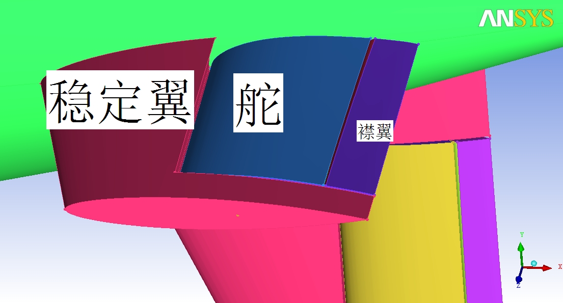

之前利用fluent计算敞水时舵的水动力,采用SST湍流模型,分别用有边界层和无边界层进行计算,无边界层计算的升力、阻力比有边界层的大10%左右,有边界层更接近实验值。不过失速角和变化趋势还是一致的。
        毕业设计的主要目的是比较襟翼舵和常规舵的水动力特性。限制条件如下:
        1、在潜艇尾流场中进行计算,尾舵比较复杂,画边界层网格总存在若干问题网格。
        3、ICEM水平有限,画的是非结构化网格。
        2、计算机硬件有限,3G内存,200W左右网格差不多。240W并行运算容易浮点溢出。
        问题:
        1、首先保证网格质量,能不能在舵上不画边界层网格?(潜艇是主要的,舵达不到10的6次方量级。)
        2、如果不画边界层,采用怎样的湍流模式比较合适。
        3、对于潜艇尾流场,在计算湍动能和特征长度时,能不能采用艇宽作为相当水力直径进行计算?尾舵截图如下。
