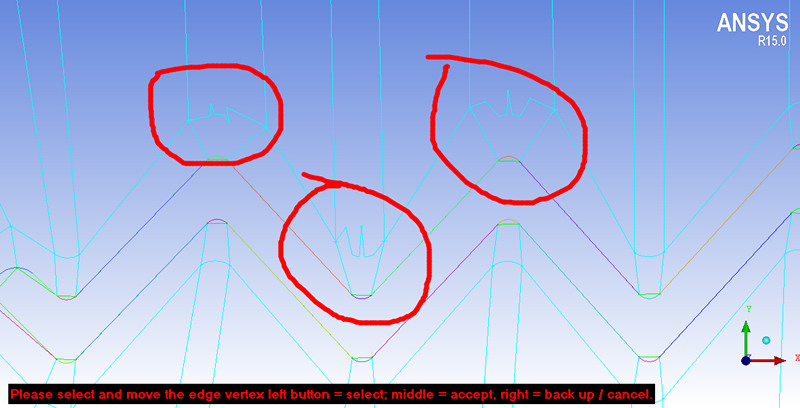

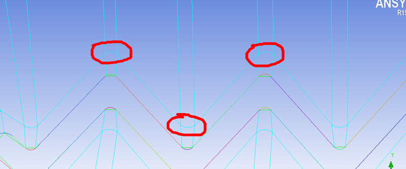

在学习一个关于曲线边界的网格划分问题。对块进行切割后所有边都是直的,下图的曲线是咋处理出来的呢?
 楼主| 发表于 2014-5-5 15:06:12 | 显示全部楼层
对曲线端的vertice进行移动,会出现这样的情况,貌似线上有很多点可移动,这样给操作带来很多不便,怎么解决呢?
发表于 2014-5-5 16:38:35 | 显示全部楼层
link一下试试看
发表于 2014-5-6 13:07:34 | 显示全部楼层
split edges可以把直线弄成曲线
