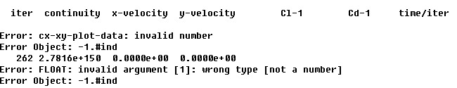

fluent里check mesh和case都没问题,一提交计算就出现这个错误,请问是什么原因啊

重新初始化下,在算。
看提示,262步的时候连续方程都发散到10的150次方了。继续算 那还能扳的回来么。。。
