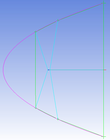

刚接触ICEM CFD,想画一个如图示的V截面的扰流问题的网格,参考二维平面翼型的例子,布置的blocks, 画的C网格,但是尖角部分网格质量差的很,请问怎样提高网格质量?
小女子在此谢过了!

 楼主| 发表于 2014-4-24 22:07:34 | 显示全部楼层
block如图

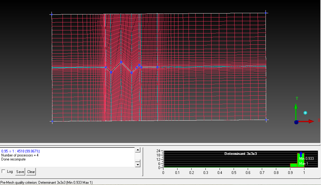

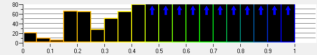

 楼主| 发表于 2014-4-24 22:08:52 | 显示全部楼层
网格质量

发表于 2014-4-25 01:03:52 | 显示全部楼层
block
如图
发表于 2014-4-25 01:09:12 | 显示全部楼层
供参考
要加附面层,需外O一次(或C)
发表于 2014-4-25 08:48:31 | 显示全部楼层
个人觉得,上面这种画法,边界层加密之后,边界那个地方的正交性还是会很差。
建议,在V那个地方,做Y拓扑,然后再整体做个O

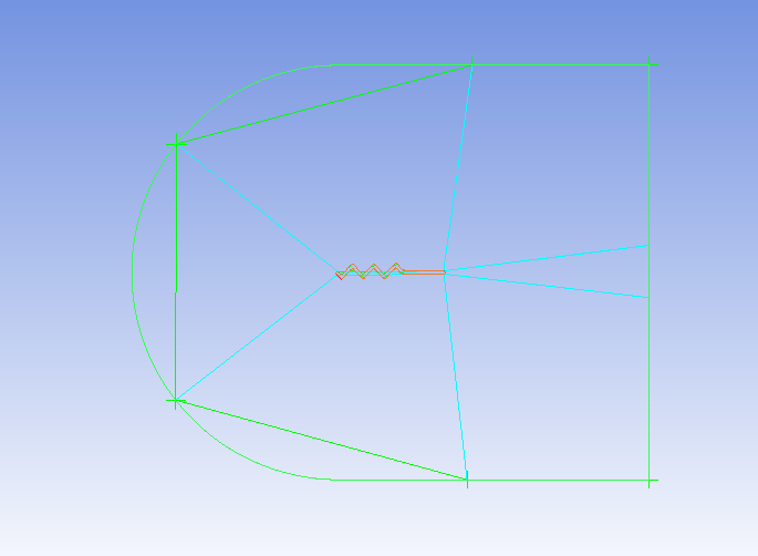

发表于 2014-4-26 00:22:10 | 显示全部楼层
O-block和C-block
如果不知道怎么外O,需要好好学习下教程先。
发表于 2014-4-26 00:24:15 | 显示全部楼层
C-block对尖后缘的情况好些,这个例子中不做外O,直接加密也可达到附面层的要求其实。

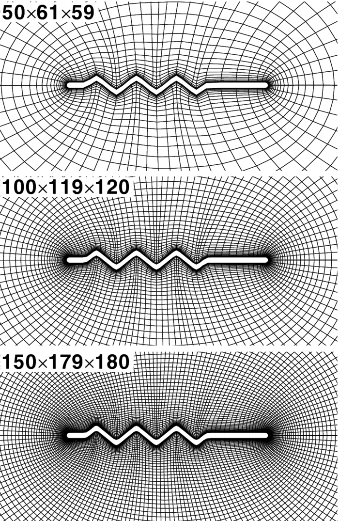

 楼主| 发表于 2014-4-26 18:47:51 | 显示全部楼层
文献中的网格是这个样子的,很漂亮,不知道咋画呢?

发表于 2014-4-27 16:03:54 | 显示全部楼层
这应该是求解椭圆型微分方程生成的O型网格,可以编程序实现,gridgen和gridpro这两个软件好像也可以
发表于 2014-4-28 08:30:20 | 显示全部楼层
回复 11# emilyxx 的帖子
ICEM CFD要做出这种效果,似乎比较麻烦(也许有高手可以很方便做到)
需要你手动调节edges之后,再做smooth,要用正交化的那个。具体名字忘记了(好久没用了……)

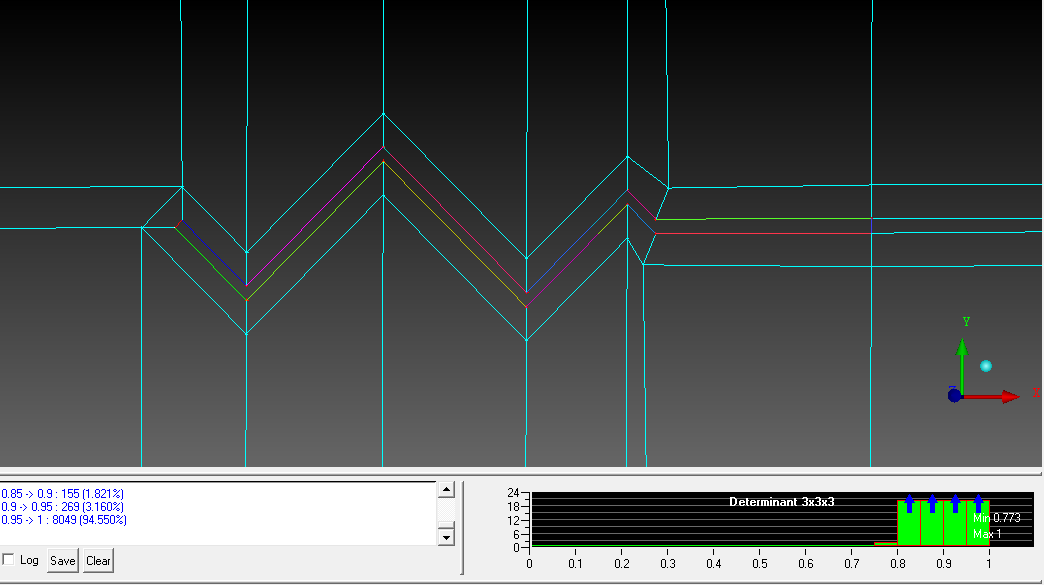

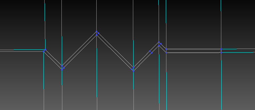

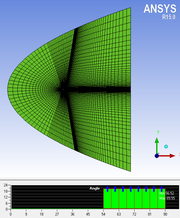

发表于 2014-4-28 09:17:40 | 显示全部楼层
 楼主| 发表于 2014-4-28 09:39:52 | 显示全部楼层
回复 14# 浪子轻狂 的帖子
咦?质量可以这么好啊,我再试试。。。您能把tin和blk文件发我一下么?623662725@qq.com
谢谢,看了您好多帖子没想到能回复我呢,嘻嘻
