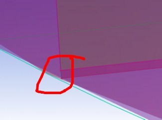

大家好,今天遇到一个几何,如下图:圆柱的底部有非常小的凸台形状的几何,我先建立了一个整体的块,然后劈分成三块,在对最下面那个进行劈分,挖槽。划分过程中的几何如图所示,我画好以后,始终有错误,有谁能帮我看看吗?真心画萌了,求指点,谢谢啦!(几何文件及我做的见附件)
其实地下的凸台就是一个进风口,之前没有凸台导入fluent以后缺失了,所以才这么做的。

缺失应该是没有关联好
发表于 2014-4-15 10:58:56 | 显示全部楼层
你看哈你尽快那个凸台的四个角啊,他是在底面的那个圆的边线上面么?感觉下面那块有点问题~

回复 2# 小七工作室 的帖子
你好,入口就是相当于在地面上画的线,也需要关联入口吗?

谢谢,除了有两个element质量不好,其他都很好 。我想请教一下,你是直接建立整块以后,对整块先劈出入口形状,在删的块吗?不像我那样先劈成三层,再对最后一层进行劈分。我感觉你这样画好,但是不知道我没那么做怎么就是出错了。

不是的,我画的还有些地方没弄,没把块分开~~在下面不是劈分,而是拉伸就是了~先整体,然后把入口那个地方切出来,凸台最后拉伸~质量还是可以调的~~
