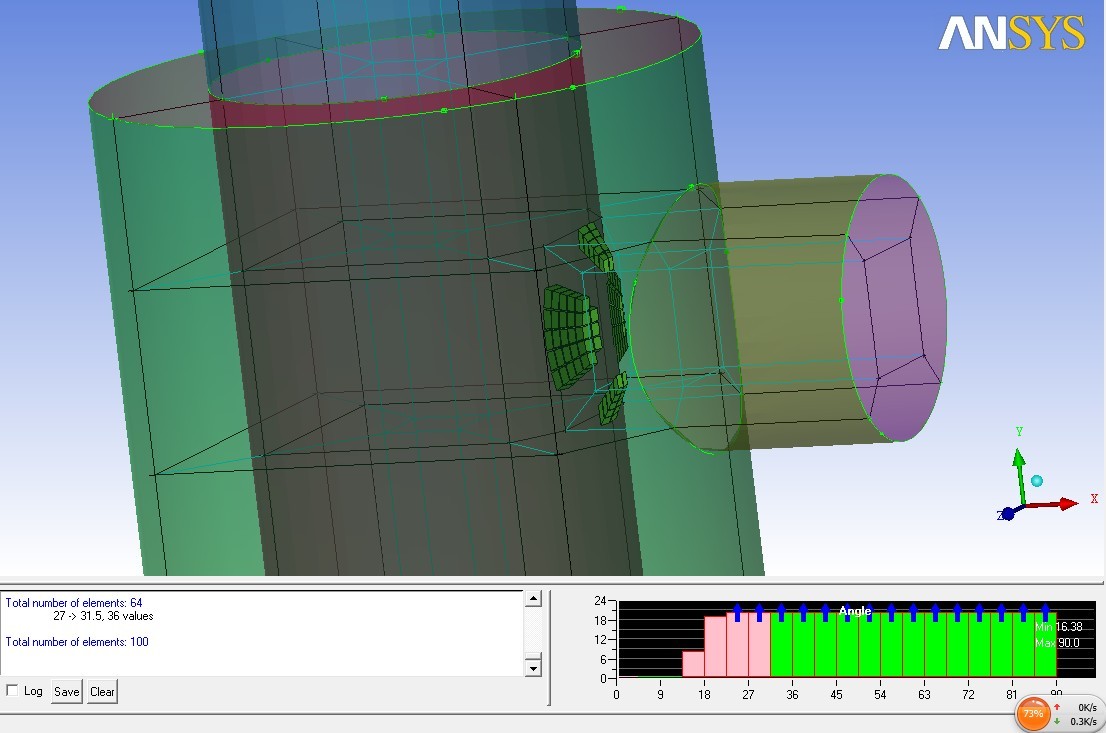

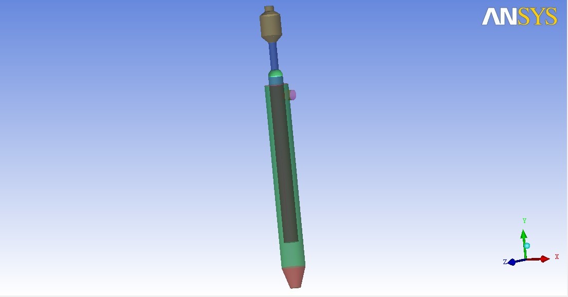

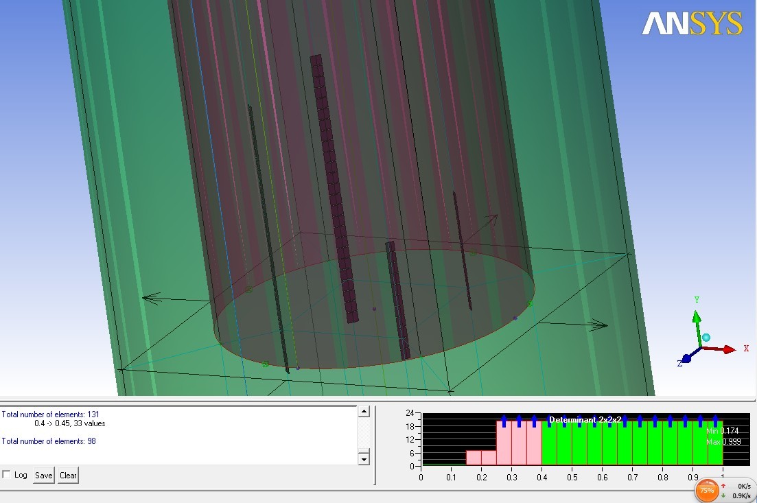

我是用ICEM画的一个几何图形,最后质量检查的时候网格质量非常不好,经常是边角的地方会出现质量很差的小网格,如何优化这种网格呢,求指导~

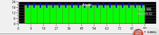

 楼主| 发表于 2014-4-2 22:37:20 | 显示全部楼层
还有一张图~~
发表于 2014-4-3 11:16:54 | 显示全部楼层
最小角是多少度?就是angle这个指标
你可以尝试调整一下四个节点的位置,来改善雅阁比
或者加密一下网格,可以提高雅阁比

发表于 2014-4-3 14:39:29 | 显示全部楼层
o网格做的不行
 楼主| 发表于 2014-4-3 16:30:17 | 显示全部楼层
回复 5# 浪子轻狂 的帖子
最小角度在4.5上,就是最上面的那块,这个o分节点可以在哪些位置调整呢?

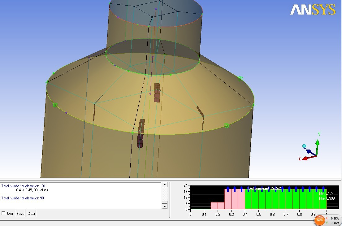

 楼主| 发表于 2014-4-3 16:39:04 | 显示全部楼层
回复 5# 浪子轻狂 的帖子
高手~为啥我o的网格那边会有一些质量不好,你是怎么做到的,求指导,我的几何模型见图

发表于 2014-4-3 16:43:51 | 显示全部楼层
怎么看着有点像辐射废锅……
你O的时候,让线变直,好好看浪子大哥的block图,他蓝色是直的,你那部分线是歪的,所以导致了网格质量不好。
还有,你上模型的时候,在一楼就该给个整个模型的图啊。。不然谁知道你画什么东西呢。。别人无法给你建议

回复 9# 5超7 的帖子
哦哦,我错了,这就是辐射废锅的模型,是不是要整个模型里面的o分的边长都是一样大小?

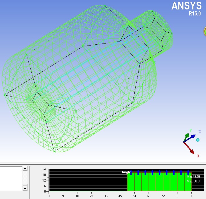

发表于 2014-4-4 08:24:32 | 显示全部楼层
你的图看得不清楚,我怎么感觉你只做了一个内O???
你仔细看浪子前辈的拓扑。
是两个O,最里面那个O上下都是直的。外面一个O,只做到了大圆柱的顶部,小圆柱那一部分被删掉了。所以,小圆柱里面只有一个内O,而大的里面是两个O
发表于 2014-4-4 08:54:41 | 显示全部楼层
回复 10# wanwanful 的帖子
把O网格线弄直,参考浪子大哥的O网格
而且我感觉你少O了一次,你废锅里面内置了一个圆柱体,那个圆柱体在的话,应该还有再O一次

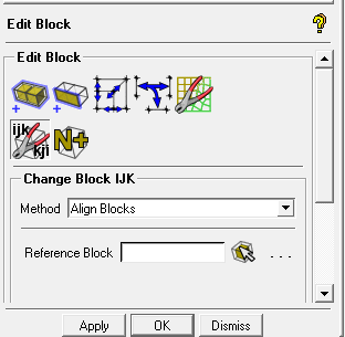

发表于 2014-4-4 17:35:19 | 显示全部楼层
看到小木虫上面有人都上传了BLOCK了,下载下来看了一下,我打开的时候有负体积,原因大概是因为那位楼主画的时候用了块拉伸的关系
有段时间不开ICEM了,这样的负体积是可以消除的,方法如图:
在edit block → 选择alien block → reference block这里选择一个不是负体积的正常块,最后点击apply就行了。
网格质量我看了一下,最小角好像是13度,还可以调整一下节点的位置,让网格质量再提高一点。目测这个模型,可以调整到25度以上。
大致就说这么多吧。。具体怎么调整提高网格质量,还是要自己摸索。。。

 楼主| 发表于 2014-4-7 10:06:45 | 显示全部楼层
回复 13# 5超7 的帖子
角度不好的都在出口那个地方,这边节点的调整可以指导下么。。。o分应该没少,我把最外圈的edge变成曲线跟几何模型重合了,纯粹为了好看。。。

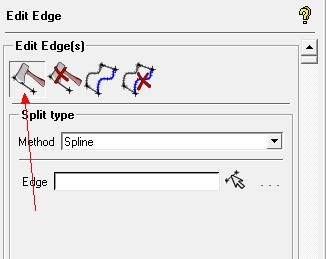

 楼主| 发表于 2014-4-7 10:10:26 | 显示全部楼层
回复 11# ringtail 的帖子
我把外面的那个edge改成曲线了,用的命令见图,查了一些工具书,书上没怎么介绍这个,不知道有什么好处,我纯粹就为了好看。。。。
