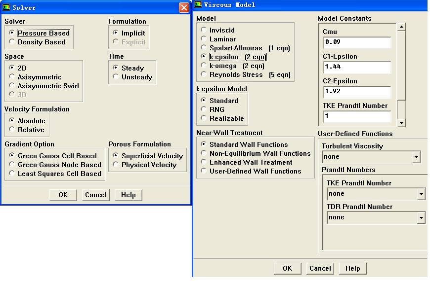

发表于 2014-3-26 11:15:26 | 显示全部楼层 |阅读模式
边界条件是:压力入口(三个入口压力分别为0.3,0.3,0.5MPa)和压力出口(出口压力0.1MPa)。湍流模型选的是k-e模型。用了离散相模型。
计算开始后就出现:
turbulent viscosity limited to viscosity ratio of 1.000000e+005 in 29180 cells
     1 1.0000e+00 9.5661e+03 2.1155e-02 1.1713e+10 7.0754e+17  0:00:00  999
reversed flow in 2 faces on pressure-outlet 4.
reversed flow in 2 faces on pressure-inlet 6.
reversed flow in 2 faces on pressure-inlet 7.
计算一段时间后,出现:
iter continuity x-velocity y-velocity          k    epsilon     time/iter
   177 4.9227e-05 1.2840e-03 1.2660e-03 1.5340e-03 2.3188e-03  0:04:49  823
reversed flow in 178 faces on pressure-outlet 4.
reversed flow in 50 faces on pressure-inlet 5.
reversed flow in 40 faces on pressure-inlet 7.
   178 4.9536e-05 1.2739e-03 1.2580e-03 1.5241e-03 2.3050e-03  0:03:51  822
最后的矢量图显示边界入口处出现了回流,而边界出接口处速度方向不是出去而是进来的?zh
这种情况是怎么引起的?应该怎么解决?
求Fluent高手指点!!!!!不胜感激!!!

求解器和湍流模型设置
求解器和湍流模型设置

发表于 2014-4-2 03:32:43 | 显示全部楼层
看起来,这个有点类似于启动过程。不过,你的压力变化有点大。可能是你的初始条件不太合适。你的初始条件是什么?
还有一种可能是5atm的进口比较大,造成其它三个口都成了出口。
发表于 2014-4-2 08:28:26 | 显示全部楼层
速度云图看得有点奇怪,你三个入口压力都给0.3MPA试试看
计算的过程中看看有没有回流出现,然后再将某个入口的压力逐渐提高到0.5MPA
 楼主| 发表于 2014-4-2 09:45:10 | 显示全部楼层
回复 8# 5超7 的帖子
我试过了,也还是不行。情况跟上边两个图没太大差别,而且回流严重!
 楼主| 发表于 2014-4-2 09:47:08 | 显示全部楼层
回复 7# 通流 的帖子
初始条件是压力入口(三个入口压力分别为0.3,0.3,0.5MPa)和压力出口(出口压力0.1MPa)。
进口压力我调小过,但是也还是不行。是不是出口压力大的原因?
发表于 2014-4-2 09:47:21 | 显示全部楼层
可以延长一下区域 看看那
发表于 2014-4-2 09:53:18 | 显示全部楼层
回复 10# lwj208 的帖子
你说的是进出口的边界条件,不是初始条件。

 楼主| 发表于 2014-4-3 15:18:10 | 显示全部楼层
回复 11# 小七工作室 的帖子
中间混合腔的区域和后边喷口外区域都延长试过,没什么效果!
 楼主| 发表于 2014-4-3 15:19:02 | 显示全部楼层
回复 12# 通流 的帖子
那初始条件是什么呢?是迭代之前的那个初始化的设置吗??
