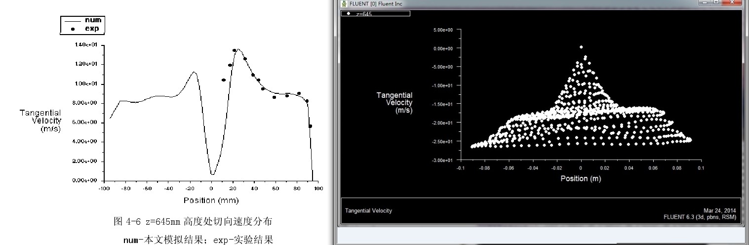

我按照文献建立了一个模型,为什么显示的曲线图和参考文献差那么多,为什么别人算出来的是一条曲线,我算出来好多点

我猜,只能是猜的,别人显示的是模型某一个剖面处的参数,你显示的是整个模型的。所以你的同一个位置会有几个点。

你这是一个面的散点图,文献上应该是一条线上的变量图

我算的是旋风除尘器,它是一个圆柱体上的截面,意思就是z=645处的圆线上的分布?那FLUENT怎么定义一条线上的切速度呢?

如果我没猜错的话,FLUEN在直角坐标系下……没有直接的切向速度的变量。需要你手动进行后处理写出来。当然,也有可能我猜错了。
你这个问题大致可以按以后步骤解决。具体怎么操作决定于你是采用什么后处理软件,FLUENT本身、CFD-POST、TECPLOT等
1.定义切向速度的变量
2.定义截面位置,在FLUENT中可以通过ISO-surface来定义。
3.绘制XY plot.
