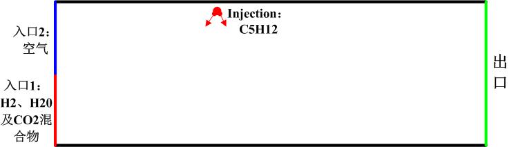

问题描述:模型示意如附件上传的图。连续相具有两个入口,一个入口是氢气、水蒸汽和二氧化碳的混合物,温度较高;另一个入口是常温空气。然后还用离散相模拟C5H12液滴的蒸发,并与空气反应。
问题:
1、Fluent的有限速率化学反应模型可以模拟这样的算例吗?非预混燃烧模型在模型上是完全可以计算这类问题,但因为我的流动问题迫使我只能选择有限速率反应模型;
2、如果可以算的话,反应机理怎么选择呢?因为入口1混合物中的氢气会与空气反应,而离散相C5H12蒸发后也会与空气反应,Fluent如何体现两种反应机理啊?或者将氢气的反应机理融合在C5H12的反应机理中?
3、若C5H12的多步反应机理包含了H2的反应机理,但是其多步反应在Fluent中是否是按各个反应的顺序进行计算的呢?因为如果是按顺序进行,那首先进行的就是C5H12的离解,但这样就与我的算例的实际物理过程不符,因为氢气等的混合物温度较高,实际过程应该是氢气和空气先燃烧随后才是C5H12的离解。
