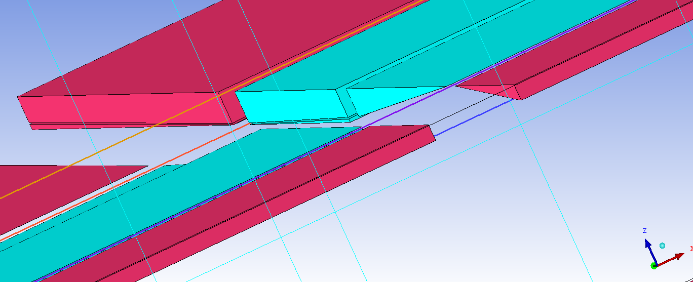

CFD 六面体网格划分,结构是长方体,质量检查时出现了负体积,发现有斜线出现,怎么会有斜线 斜面呢,请高手指教一下,谢过!!

可能是没有关联好吧

我这结构上都是方体,没有弧线,还需要关联吗,每部分都是方体切块

就是没关联好!就算没有弧线,有些地方也是需要关联的!

回复 1# boluowei 的帖子
你好,
可以尝试右键点击Block中的Edge,把"show association"选项打开。这样能够发现是否有错误的关联。
