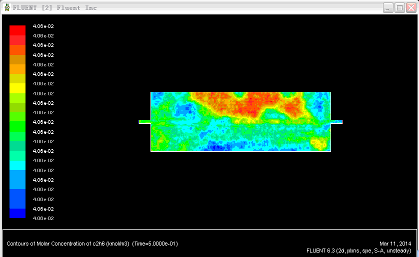

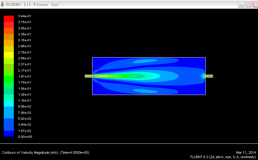

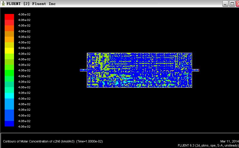

fluent仿真将C2H6抽入容器的瞬时浓度分布,我用非定常组分输运模型(不反应)动画模拟的,速度入口C2H6质量分数设置为1,但是动画回放浓度图1 第一帧就不太对,之后就类似图2,还不是对称的。

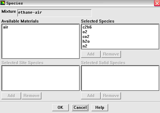

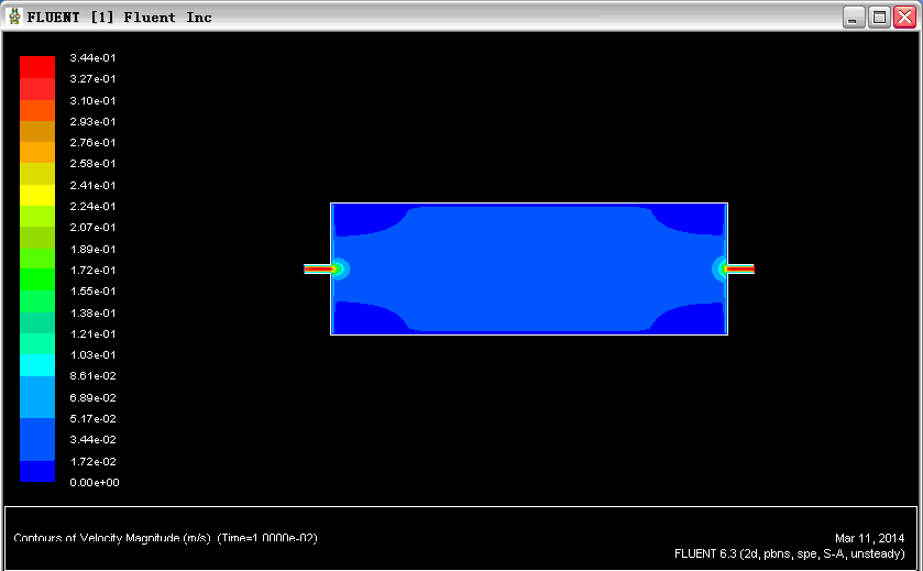

设置的左边速度入口0.3m/s,右边设为压力出口(泵抽气),图3、4是同时速度云图,图5组分选择
试了好久,纠结好久,哪位大虾帮帮忙,是什么原因啊??
