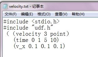

在做一个动网格的实例,需要自己定义边界运动,但是把下面的 .txt文件导入之后,显示正在读入中,无法读进去 想请教大神们 是哪里的问题啊 困扰许久,特来这里请教,望知情者告知,不甚感激

四不像,UDF不像UDF,scheme不像scheme。

这是一个简单的profile定义文件,定义速度随着时间的变化。具体可以看帮助的profile章节。用file->read->profile 读入
把第一两行去掉,
第四行改成(time 0 5 10)
最后一行在最后增加一个右刮号 )
