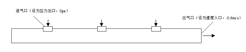

我想模拟一个抽气管道,入口处因为是空气由大空间向小空间流动,必然存在一个局部阻力,但是fluent按默认值模拟的话,是没有损失的,求高手指点~
我的网格只画了管道内部,边界条件见附件

空气由静态被加速至管道入口流速说明存在加速度,必定要消耗外力

消耗外力是知道,不过有什么办法做出来损失么,fluent算出来管道内外压差40pa,实际测量压差150pa,感谢!
