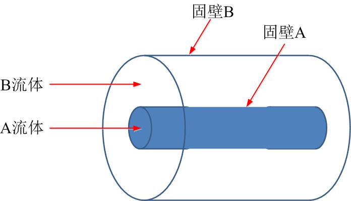

大家好,小弟在做一个管壳式换热器Fluent传热的数值模拟案例,模型见图见附件,换热器可以表示成两个圆桶,冷冷流体(A)由中间的管道流入,温度20度,热流体(B)由A管的四周流入,温度大概在35-50度。计算换热后的温度场,主要是热流体,不需要应力计算之类的。查了些资料貌似对内管道要进行流固耦合计算,不知以下3种方法哪种是正确的?
(1)用gambit建模的时候固壁A建成一定厚度的solid区域,然后solid区域的内外2个表面都设置成耦合面。
(2)固壁A在gambit里直接用一个面代替,在fluent中把这个0厚度的面设置成固壁再设定厚度和其他传热参数。
固壁B的外侧就是暴露在空气中自然散热,这样的话还属于流固耦合问题吗,是不是把固壁B设置成wall,再设定传热系数就可以了,但是传热系数不知道要怎么获得呢?
(3)直接把壁A设成恒温20度,由于冷热流体温差不大,是不是这样也可以呢?
谢谢大侠们指点了!

请问资料中有说为什么要用流固耦合来算吗?
发表于 2014-2-20 09:02:53 | 显示全部楼层
不需要流固耦合计算. 就是一般的流动换热.
建立模型接着计算就可以了. 比较简单的工况.

因为换热管内外都有流体,用恒温、热流和换热系数三种边界条件都不合适,所以文献里说要三个部分耦合在一起计算,这样能同时得到壁面的换热系数。你怎么看呢?

你好,请问不用流固耦合的话,换热管壁(固壁A)应该怎么设置边界条件呢?
发表于 2014-2-20 18:43:54 | 显示全部楼层
给定壁面换热系数, 也就是第三类边界条件. 换热系数的值参考材料资料.
流固耦合是做应力和流动换热双向影响的计算. 你这是单纯的流动换热.
