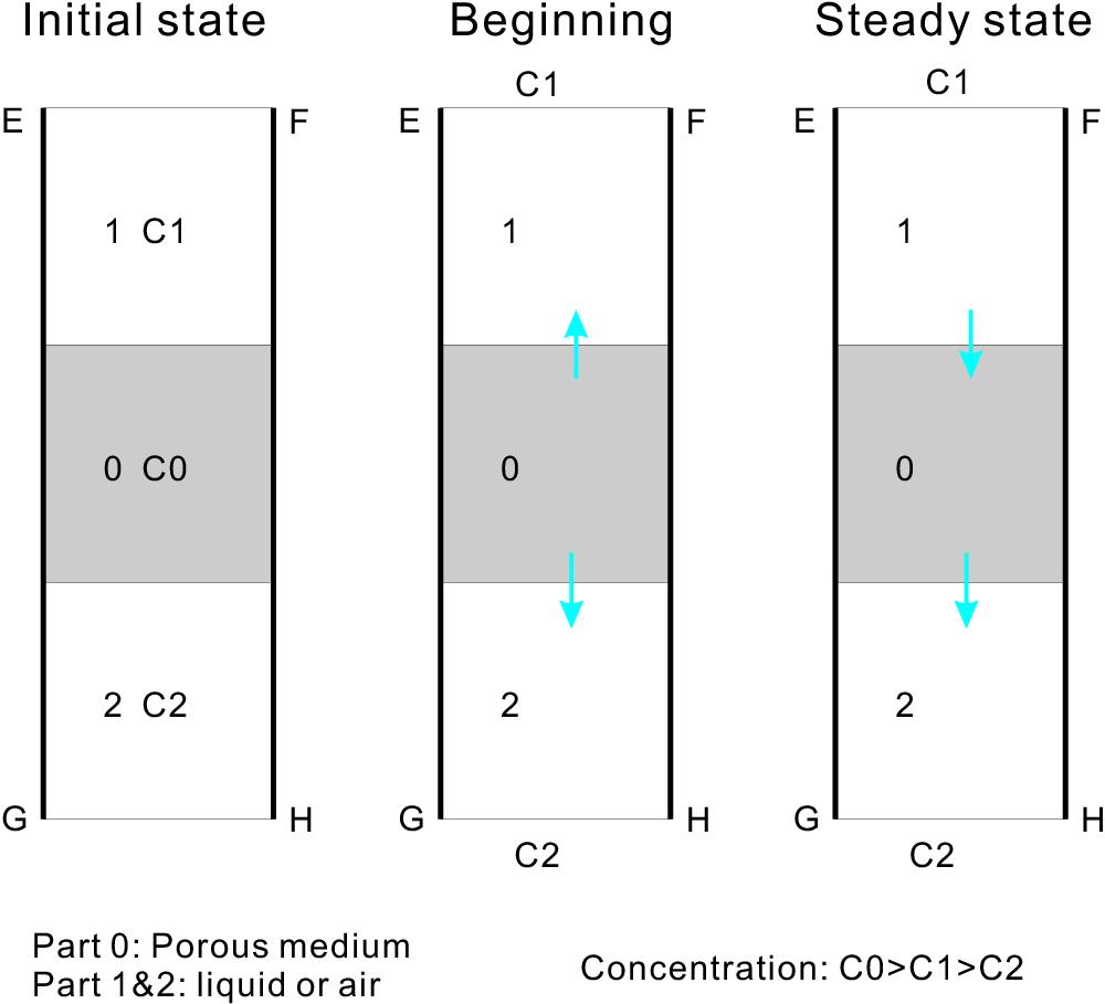

大家好! 我想用Fluent来模拟我的实验状况。目前实验只考虑的是diffusion的问题。我的研究对象是多孔材料的传输性质。
我的实验是这样的:
1. 有三部分,Part 0 是多孔介质;Part 1 & 2 是相同的液体。三部分含有相同的溶解物;
2. 在初始状态,三个部分的溶解物浓度分别为 C0>C1>C2;
3. 实验过程中,我只控制两个液体的边界条件,即:在边EF和GH控制溶解物浓度保持在C1和C2。也就是说,当Part 1的浓度大于C1,溶解物就会从EF边扩散走;反之,EF边会补充溶解物。GH边也起同样的作用。
4. 所以在实验初期,溶解物从Part 0 分别向Part 1 和Part 2 扩散。但在稳定状态的时候,溶解物会从EF扩散向GH。
5. 在Part 1 和Part 2中,溶解物扩散系数是常数,但在 Part 0,扩散系数与污染物浓度有关 D = D(C)。
6. 不考虑化学反应和材料形变。溶解物不会从侧壁流失。
大家能否提供一些思路?
我翻阅一些Fluent的资料,但涉及到多孔材料中的物质传输问题很少。有人说Fluent直接可以模拟多孔介质问题,也有人建议使用UDF、UDV来自己写程序。 我之前在Matlab中写过一维的,但模拟结果和实测数据存在差异。所以我想使用CFD来提供一个比较稳点外部环境,来看外部物质浓度变化如何影响多孔材料内部的物质传输。

没有流动?只有扩散?
知道扩散系数的话,写个UDF,在不同域内写成不同的扩散系数。

目前只考虑扩散,后面还要考虑在EF和GH边上的流体横向流动,当然是低雷诺数的层流。
看来我还要抓紧时间学习一下UDF的知识。
