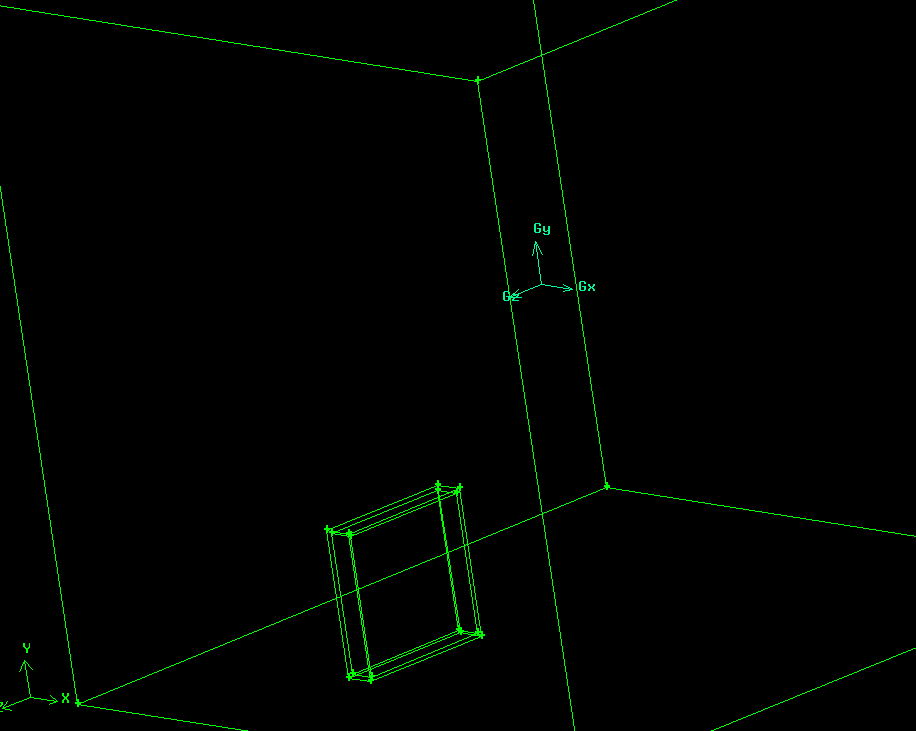

如图,分别用大体split小体,中间即为一层薄体,最里面的矩形体和最外面的split后大体都能画出网格,可中间一层画不出,求指导。

发表于 2014-2-17 12:19:13
不是很复杂的结构

发表于 2014-2-17 12:24:07
回复 2# 小七工作室 的帖子
您好!确实不是很复杂 关键是我split完后 中间那薄层体就画不出网格 求解答

发表于 2014-2-18 21:33:43
你split之后,中间那层薄体所在的区域就什么都没有了,既然没有实体模型当然就不能画出网格了。建议,split时选择retain,让后将小体大体设置为流体区域,薄体所在的区域设置为固体区域!你是不是要模拟传热问题啊!

发表于 2014-2-19 09:50:00
回复 7# 岩12 的帖子
多谢您的回复!太感谢了!我的是里面两个小体都是传热 中间层就相当于里面的外包层,那我要split几次呢?直接用A大体split BC两个体选择retain 还是用B split C选择retain?再次谢谢您!

发表于 2014-2-22 00:13:27
针对你的例子,画图步骤:
1、画外面的大体(大六面体a);
2、画中间的薄体层(中六面体b);
3、画最里面的小体(小六面体c);
4、用六面体b,split六面体a,不要选择retain,如果选择了就会在b的位置出现两个相同的六面体,retain只是保留了从大六面体上切除的那一部分模型;
5、用六面体c,split六面体b,不选择retain;
6、划分网格,如果采用非结构网格,只要按照线面体的顺序就可以了;如果划分结构化网格,则还需要对薄体层和最外面的大体进行更细致的分割,可以根据小六面体c在在两个大体上的各个方向上的投影画线,然后组成面,再用棉对外面的两个大体进行切割。我试了一下,总共切成了17个六面体区域,类似一个大的魔方,中间那一块又是一个小的魔方,一共是9+8=17个区域,再对这17个六面体区域分别划分网格!
祝楼主好运!

发表于 2014-2-22 00:18:14
是27+26=53个区域,一个魔方有3*3*3=27个小块!如果嫌多,可以把薄体层采用o型网格划分,这样中间那一部分就只有7个区域了!外面的大体如果采用o型网格的话最外层的网格可能会太大了,所以不建议在大体上采用o型网格!
