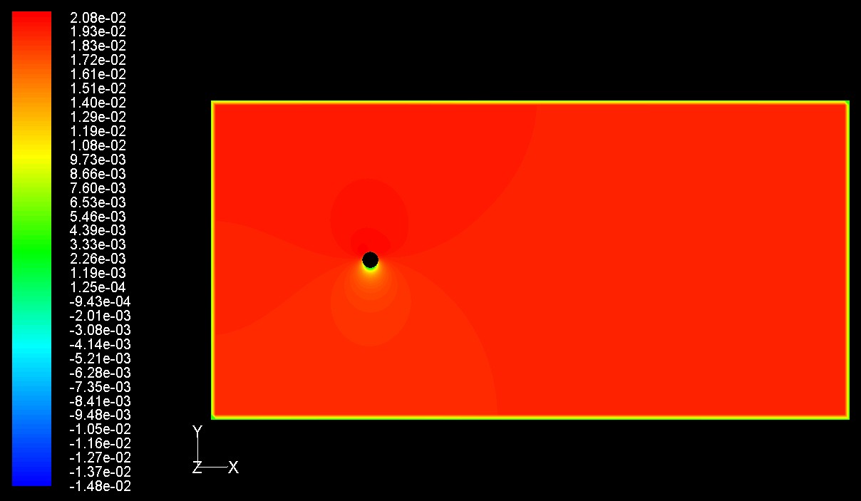

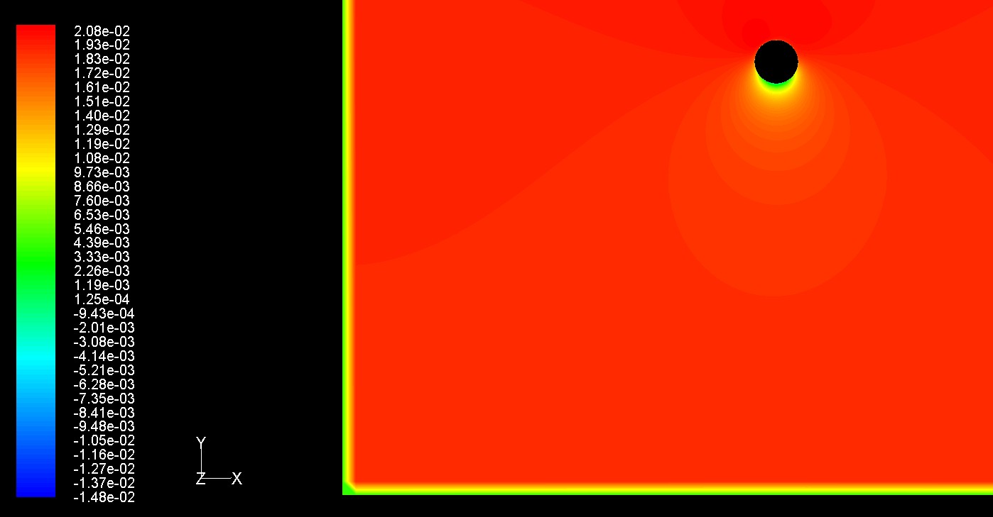

大家好,用LES方法模拟圆柱绕流时为什么边界上的静压梯度这么大

左侧为velocity inlet,右侧为outflow,上下为symmetric,圆柱壁面为wall,雷诺数为200,风速为0.0487,流体介质为air
