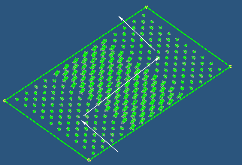

这是板式换热器的一层流道,长1500mm,宽1000mm,平均厚度8mm,实际上由于表面的矩形和圆形凸起和凹陷,导致流道的厚度在0-16mm范围内变化。现在要做换热模拟,不知道怎么简化模型才能减少网格数量,整体全画的话实在数量太多,伤不起。求各位大侠指点啊。。

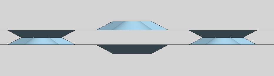

发表于 2014-1-16 16:30:03
流道上下表面是这样的

做过类似的项目,你可以用结构网格,但是工作量大~非结构也行啊

你还记得画了多少万网格吗?厚度方向上的凹陷和凸起用结构网格画不出来吧?我试着在上表面画2D的三角形网格,网格尺寸2mm,网格数有60万。

使用周期算法试试
