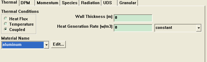

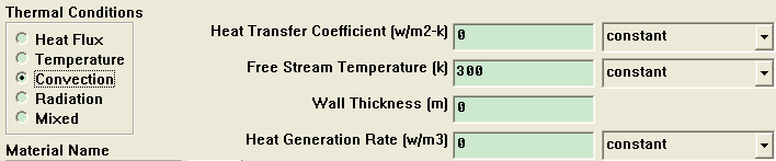

如果只看绕流表面温度,wall是不是保持默认不设置,还是要设置材料什么的?如果看流固耦合的话,coupled的要设置那些啊?
我这两个例子做完温度均没有变化,全是红色,求大神指导。

耦合是自动耦合固体和流体区域的传导

第一幅图你是对流传热,要设置传热系数Heat Transfer Coefficient;
第二幅图是流固耦合,无需设置。
