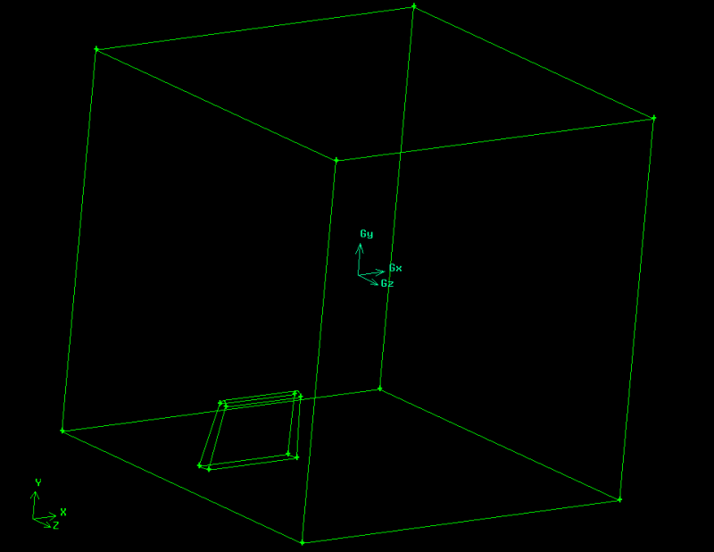

Gambit用Subtract后体网格划分求助!!
2447
然然
然然
378
发表于 2014-1-8 20:52:21
求助啊 这样体网格不能一起画 要分块吗?怎么分呢?
lasia
lasia
发表于 2014-2-24 09:47:22
你的应该是两个体吧,每个体可以单独画,如果不可以你需要改一下定点类型~~
