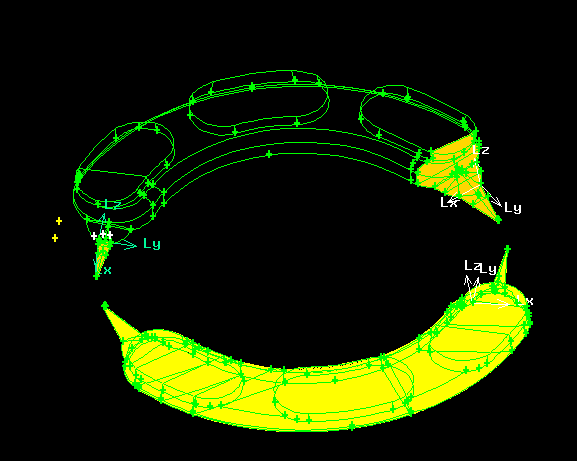

为什么没有人解答这个问题?why?哪位大神来帮我解答啊啊啊?分割体就提示这样的错误,怎么也切割不了。

把图贴上来,否则谁猜得出?

我的模型是九个柱塞的柱塞泵,图为模型的两个三角槽,其中一个我已经划分好网格了,在画另一个的时候,两端切割了,就是划分好的那部分,剩下的部分怎么都切不了,提示以上错误,难道是我的模型有问题,三角槽确实是倾斜的,它在油膜的上面,油膜是一个球形切割出来的,大致就是这样的。

提示面体不一致,可以换个位置做剖切。另外,你这个图不是全图,所以切面是否切到其它体上了也要检查一下。

哦哦,我仔细的试了试,可以切,就是得一点点的尝试,谢谢周老师。
